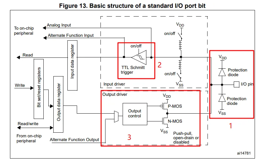

GPIO引脚基本电路
每个GPIO引脚都包含以下基本电路结构,以实现不同功能:
GPIO引脚电路结构
其中:
  1. 二极管保护电路:防止外部输入引脚的信号电平过高造成芯片烧毁。
  2. TTL肖特基触发器:将经过的模拟信号转换为0/1的二进制数字信号,输入到输入数据寄存器中。
  3. 由PMOS管和NMOS管组成GPIO输出控制电路,控制推挽/开漏输出。

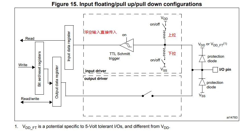

浮空输入
浮空就是逻辑器件与引脚浮在空中,即不接高电平,也不接低电平,呈高阻态,这种设置在数据传输时用的比较多。浮空一般用来做ADC输入用,这样可以减少上下拉电阻对结果的影响。
UART的RX口通常配置为输入浮空模式。
上拉/下拉输入
将不确定的信号通过一个电阻嵌位在高/低电平。

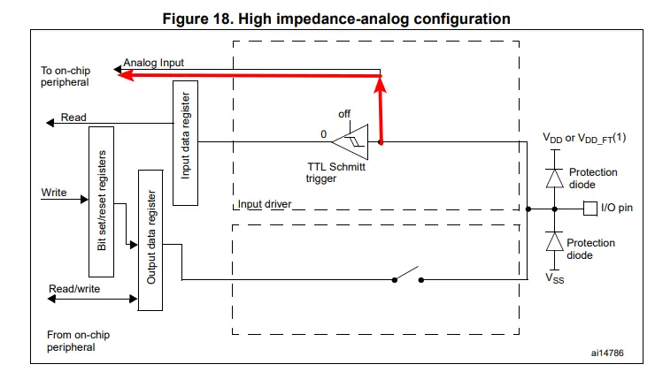

模拟输入
模拟输入指传统方式的输入,数字输入指输入PCM数字信号,即0/1的二进制数字信号。
当GPIO引脚作为模拟输入时,信号不经过TTl施密特触发器(不会被分解为0/1的二进制数字信号)。
如ADC采集电压信号时配置为模拟输入。

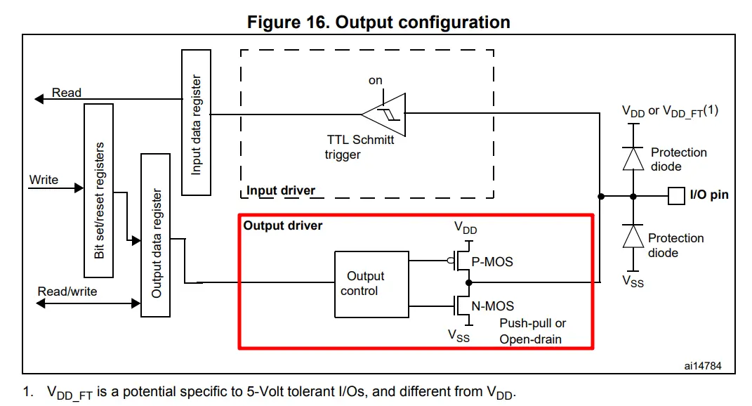

推挽输出
引脚信号切换时,两个MOS管交替导通关闭。
  • 特点:可以直接输出高低电平,直接驱动功耗不大的数字器件。
  • 主要用途:一般应用在输出电平为 0 和 3.3 V,功耗不大,且需要高速切换开关状态的场合。
开漏输出
处于开漏输出模式时,上方的PMOS管处于关闭状态。
  • IO口输出低电平时,NMOS管导通,输出为低电平。
  • IO口输出高电平时,NMOS管关闭,输出既不为高电平也不为低电平,呈现高阻态。必须外接上拉电阻才能输出高电平
开漏输出常用于IIC这种总线电路,以及需要额外上拉电阻进行电平匹配的电路中。

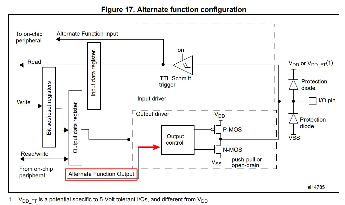

复用推挽/开漏输出
如果把端口配置成复用输出功能,则引脚和输出寄存器断开,并和片上外设的输出信号连接。
如USART的TX端、通用定时器输出比较的IO口常配置为复用推挽输出。
