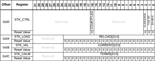

SysTick寄存器
SysTick寄存器映射——STM32F10xxx Cortex-M3编程手册
  • 端口配置低寄存器 --- CTRL(Control and status register):使能SysTick和相应中断请求,并配置时钟来源;
    • 作用---使能计数器(counter):位0 置 1 时计数器使能,置 0 时计数器关闭;
    • 作用---使能中断请求:位1 置 1 时中断请求使能,置 0 时中断请求关闭(SysTick中断为中断向量表 系统中断第16项);
      SysTick中断
    • 作用---选择时钟源:位2 置 1 时选择 AHB 时钟作为源,置 0 时选择 AHB / 8 作为时钟源;(默认情况下AHBCLK = 72M)
    • 位16 为标志位 COUNTFLAG,为 1 时表明计数器的值为 0;
    • 复位值:0x0000 0000
  • 读取值寄存器 --- LOAD(reload value register):位23:0 储存计数器要读取的值;
    • 复位值:0x0000 0000
  • 当前值寄存器 --- VAL(current value register):位23:0 储存计数器当前的值;
    • 复位值:0x0000 0000
  • 校准值寄存器 --- CALIB(calibration value register):位23:0 储存计数器校准值和相应标志位的寄存器;
    • 复位值:0x0002328
