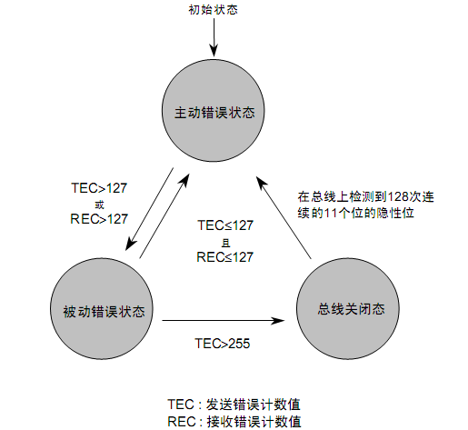

3.  错误状态的种类
(1)  主动错误状态
主动错误状态是可以正常参加总线通信的状态。
处于主动错误状态的单元检测出错误时,输出主动错误标志。
(2)  被动错误状态
被动错误状态是易引起错误的状态。
处于被动错误状态的单元虽能参加总线通信,但为不妨碍其它单元通信,接收时不能积极地发送错误通知。
处于被动错误状态的单元即使检测出错误,而其它处于主动错误状态的单元如果没发现错误,整个总线也被
认为是没有错误的。
处于被动错误状态的单元检测出错误时,输出被动错误标志。
另外,处于被动错误状态的单元在发送结束后不能马上再次开始发送。在开始下次发送前,在间隔帧期间内
必须插入“延迟传送”(8 个位的隐性位)。
(3)  总线关闭态
总线关闭态是不能参加总线上通信的状态。
信息的接收和发送均被禁止。
这些状态依靠发送错误计数和接收错误计数来管理,根据计数值决定进入何种状态。

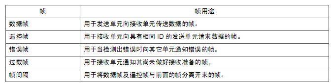

5.1 帧的种类
通信是通过以下 5 种类型的帧进行的。
•  数据帧
•  遥控帧
•  错误帧
•  过载帧
•  帧间隔
另外, 数据帧和遥控帧有标准格式和扩展格式两种格式。 标准格式有 11 个位的标识符 (Identifier:  以下称 ID) ,扩展格式有 29 个位的 ID。

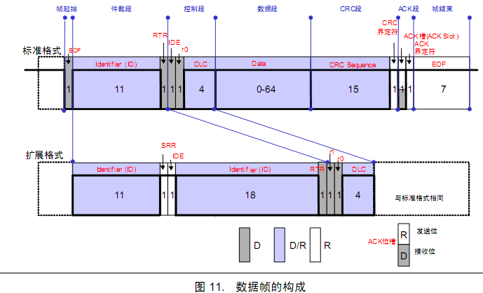

5.2  数据帧
数据帧由 7 个段构成。
数据帧的构成如图所示。
(1)  帧起始
表示数据帧开始的段。
(2)  仲裁段
表示该帧优先级的段。
(3)  控制段
表示数据的字节数及保留位的段。
(4)  数据段
数据的内容,可发送 0~8 个字节的数据。
(5) CRC 段
检查帧的传输错误的段。
(6) ACK段
表示确认正常接收的段。
(7)  帧结束
表示数据帧结束的段。
•  数据帧和遥控帧的不同
 遥控帧的 RTR 位为隐性位,没有数据段。
 没有数据段的数据帧和遥控帧可通过 RTR 位区别开来。
•  遥控帧没有数据段,数据长度码该如何表示?
 遥控帧的数据长度码以所请求数据帧的数据长度码表示。
•  没有数据段的数据帧有何用途?
 例如,可用于各单元的定期连接确认/应答、或仲裁段本身带有实质性信息的情况下。

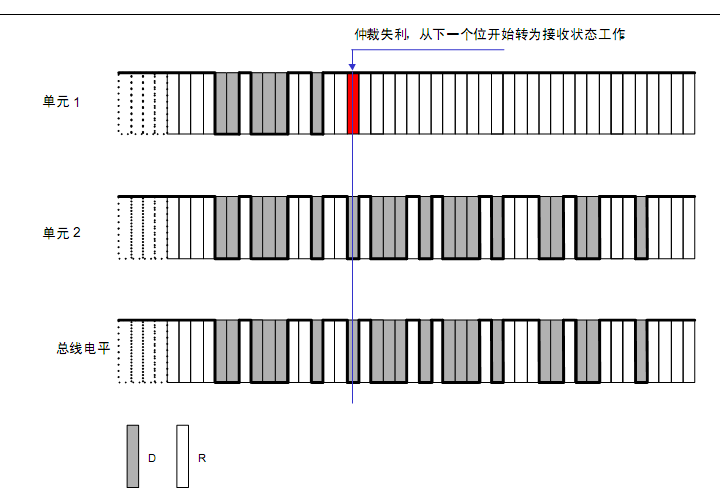

5.3 优先级的决定
在总线空闲态,最先开始发送消息的单元获得发送权。
多个单元同时开始发送时,各发送单元从仲裁段的第一位开始进行仲裁。连续输出显性电平最多的单元可继
续发送。
仲裁的过程如图所示。

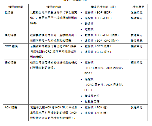

5.4  错误的种类
错误共有 5 种。多种错误可能同时发生。
•  位错误
•  填充错误
•  CRC 错误
•  格式错误
•  ACK错误
错误的种类、错误的内容、错误检测帧和检测单元如表所示。

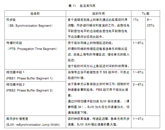

5.5  位时序
由发送单元在非同步的情况下发送的每秒钟的位数称为位速率。一个位可分为 4 段。
•  同步段(SS)
•  传播时间段(PTS)
•  相位缓冲段 1(PBS1)
•  相位缓冲段 2(PBS2)
这些段又由可称为 Time Quantum(以下称为 Tq)的最小时间单位构成。
1 位分为 4 个段,每个段又由若干个 Tq 构成,这称为位时序。
1 位由多少个 Tq 构成、每个段又由多少个 Tq 构成等,可以任意设定位时序。通过设定位时序,多个单元可
同时采样,也可任意设定采样点。
各段的作用和 Tq 数如表 11 所示。1 个位的构成如图所示。
