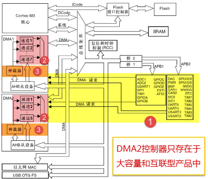

  • DMA 控制器包含了 DMA1 和 DMA2,其中 DMA1 有 7 个通道,DMA2 有 5 个通道,这里的通道可以理解为传输数据的一种管道。要注意的是 DMA2 只存在于大容量的单片机中。
1. DMA功能框图
关键角色:
  1. DMA请求 : 发送方向MCU请求使用DMA通道发送数据
  2. 通道 : 传输数据的管道

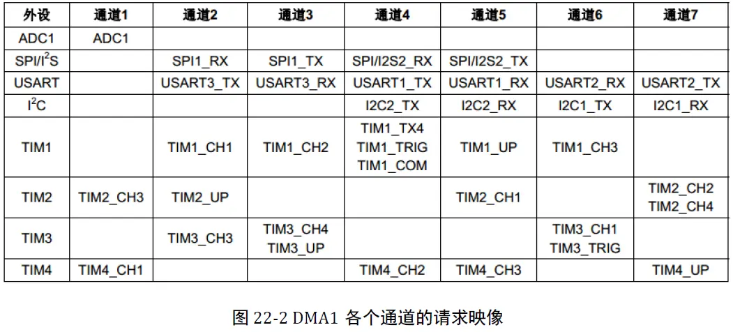

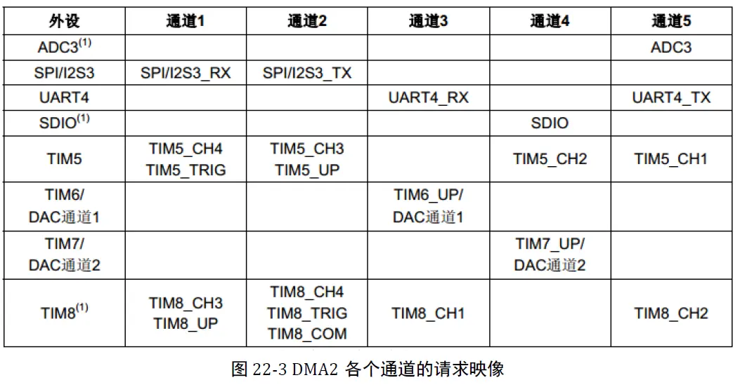

    具体通道分配方法:
但是通道表里并没有 存储器到存储器 (M →M的)请求映像, 因为: 它每个通道都可以用!!!!
  1. 仲裁器 :
    当多个DMA请求一起来怎么办?
    使用仲裁器来管理

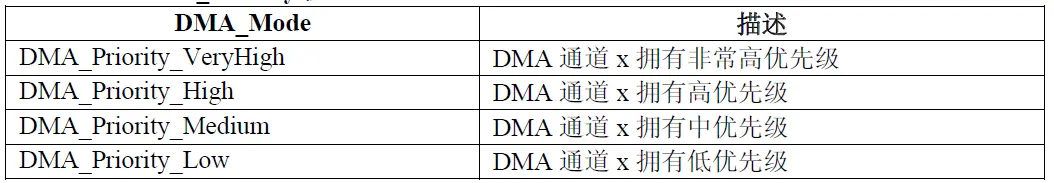

    ①. 软件优先级 :  DMA_CCRx : PL[1:0]寄存器配置其优先级 , 分为: 低, 中, 高, 最高
    ②. 硬件优先级 :  DMA1>DMA2 , 通道号小的优先

 uint32_t DMA_Priority; // 通道优先级

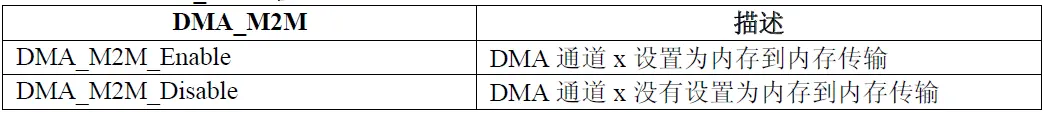

 uint32_t DMA_M2M; // 存储器到存储器模式} DMA_InitTypeDef;

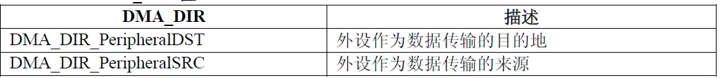

  • 传输方向 : 传输方向选择, 可选外设到存储器、存储器到外设。它设定DMA_CCR 寄存器的DIR[1:0]位的值。这里并没有存储器到存储器的方向选择,当使用存储器到存储器时,只需要把其中一个存储器当作外设使用即可。

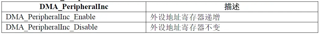

  • 外设地址增量模式 : 外设地址是否自动递增 (比如外设是个串口寄存器,那就不要递增, 如果是个存储单元则要递增)

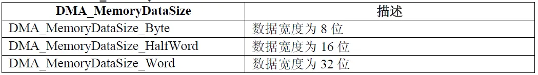

  • 外设数据宽度 : 可选字节(8 位)、半字(16 位)和字(32位),它设定DMA_CCR 寄存器的PSIZE[1:0]位的值。
  • 存储器数据宽度 : 可选字节(8 位)、半字(16 位)和字(32位),它设定DMA_CCR 寄存器的MSIZE[1:0]位的值。当外设和存储器之间传数据时,两边的数据宽度应该设置为一致大小。

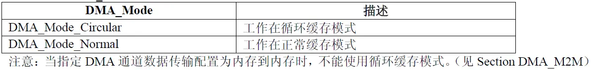

  • 模式选择 : DMA 传输模式选择, 可选一次传输或者循环传输

  • 通道优先级 : 设置通道优先级
  • 存储器到存储器模式 : 当M2M时设置

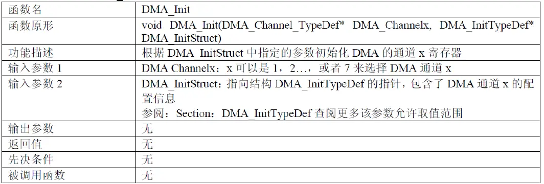

1. DMA初始化    DMA_Init
例如: DMA_Init(DMA1_Channel7, &DMA_InitStruct)

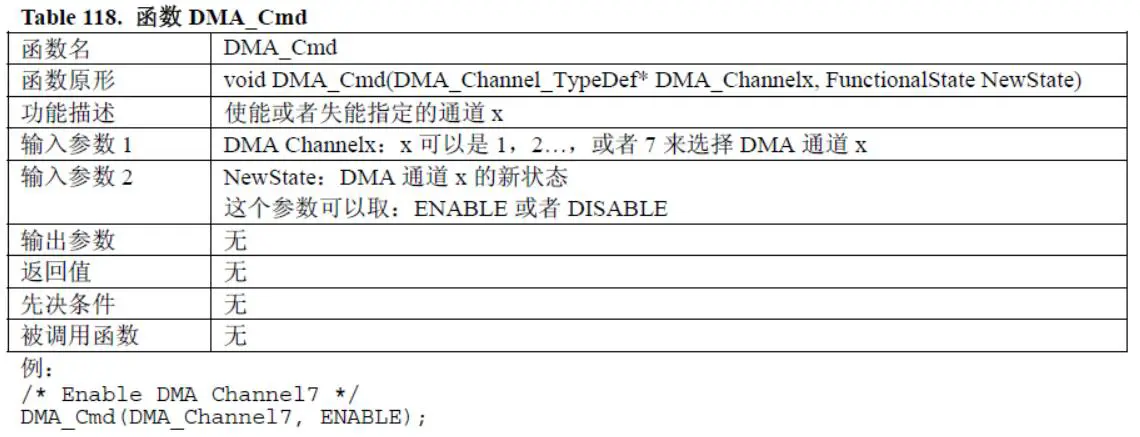

2. DMA使能 DMA_Cmd
