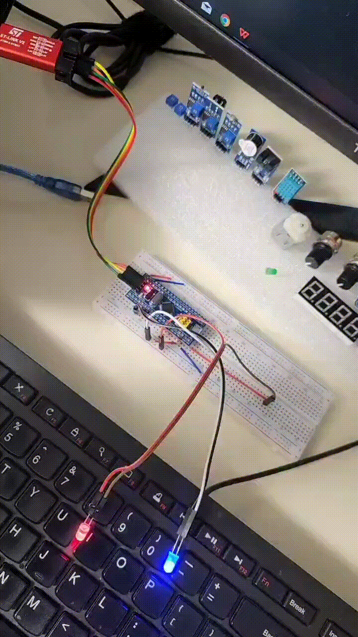

LET灯 正极连上 电源正极3.3V,负极连到STM32的A0引脚上。
#include 'stm32f10x.h'
int  main(void){
        // 让RCC为 GPIOA 外设提供时钟信号,从而使 GPIOA 外设能够正常工作。
        RCC_APB2PeriphClockCmd(RCC_APB2Periph_GPIOA, ENABLE);
        ///初始化参数结构体声明
        GPIO_InitTypeDef GPIO_InitStructure;
        // 配置 GPIOA 引脚 0 为目标输出
        GPIO_InitStructure.GPIO_Pin = GPIO_Pin_0;
        //设置类型为 推挽输出
        GPIO_InitStructure.GPIO_Mode = GPIO_Mode_Out_PP;
        GPIO_InitStructure.GPIO_Speed = GPIO_Speed_50MHz;
         //初始化方法
        GPIO_Init(GPIOA, &GPIO_InitStructure);
        while(1){
           ///设置低电平  LED灯亮
          GPIO_ResetBits(GPIOA, GPIO_Pin_0);
          ///自定义方法 延时效果
          Delay_1s();
           ///设置高电平  LED灯灭
          GPIO_SetBits(GPIOA, GPIO_Pin_0);
          Delay_1s();
闪烁效果
