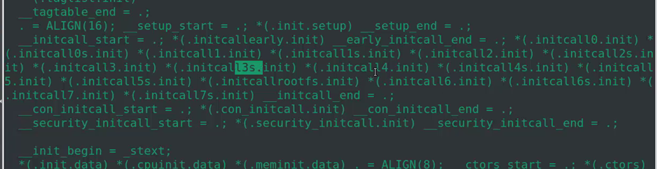

(3)内核在启动过程中,需要按照顺序执行很多事情。内核如何实现按照先后顺序去做很多初始化操作?
  • 内核的解决方案就是将内核启动时要调用的所有函数归类,然后每个类按照一定的次序去调用执行。
  • 这些分类名就叫.initcalln.init,n的值从1到8。
  • 内核开发者在编写内核代码时只要将函数设置合适的级别,链接的时候,这些函数就会被放入特定的段,内核启动时再按照(内核链接脚本中指定的)段顺序去依次执行各个段即可。内核链接脚本(编译之后才有)在arch/arm/kernel/vmlinux.lds中。
(4)经过分析可以看出,subsys_initcall和module_init的作用是一样的,只不过前者所声明的函数要比后者在内核启动时的执行顺序更早。

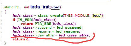

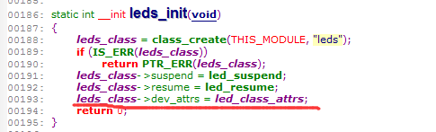

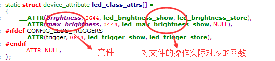

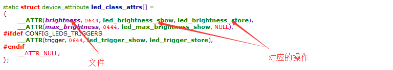

3、led_class_attrs
(1)什么是attribute?
  • 对应将来/sys/class/leds/目录里的内容,一般是文件和文件夹。
  • 这些文件其实就是sysfs开放给应用层的一些操作接口(非常类似于/dev/目录下的那些设备文件,对这些设备文件的操作API,对应file_operations里面的函数)。
(2)attribute有什么用?
  • 让应用程序可以通过/sys/class/leds/目录下面的属性文件来操作驱动进而操作硬件设备。
(3)attribute其实是另一条驱动实现的路线(不再有c_dev相关的函数操作),有区别于之前讲的file_operations那条线。

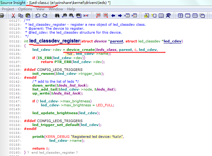

4、led_classdev_register设备注册函数
  • led_classdev_register函数创建一个属于leds这个类的一个设备,其实就是去注册一个设备。
  • 这个函数是led驱动框架中,内核开发者提供给SoC厂家驱动开发者的一个注册驱动的接口。
  • 当使用led驱动框架去编写驱动的时候,这个led_classdev_register函数的作用类似于之前使用file_operations方式去注册字符设备驱动时的register_chrdev函数。
  • 之前使用file_operations方式时,在sys/class目录下创建一个类,然后再创建属于这个类的一个设备。

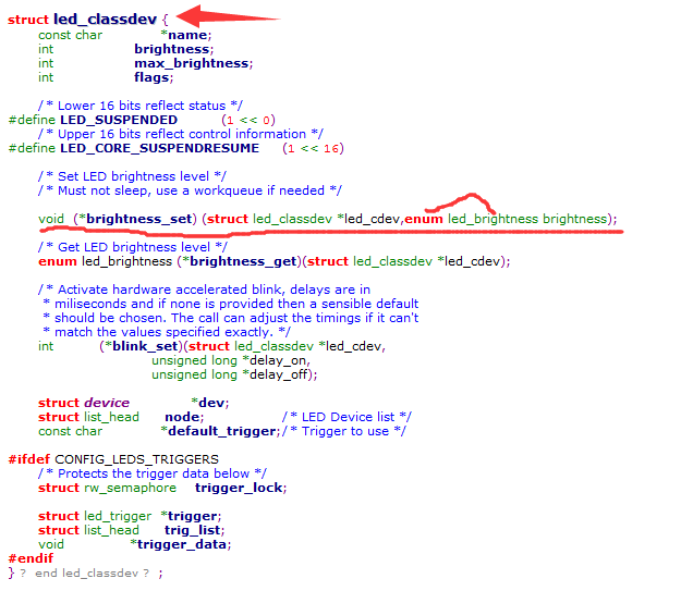

5、led_classdev结构体
  • 在leds.h文件中

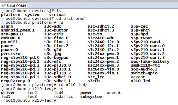

1、去除九鼎移植的LED驱动
(1)九鼎移植的驱动(在应用层的接口)在/sys/devices/platform/x210-led/目录下,有led1、led2、led3、led4四个设备文件,各自管理一个led。
  • echo 1 > led1可以点亮其中的led1;
(2)要去掉九鼎自己移植的led驱动,要在make menucofig中去掉选择项,然后重新make得到zImage,然后重启时启动这个新的zImage即可。
  • 新的内核启动后,如果/sys/devices/platform/目录下已经没有了x210-led这个目录,就说明我们去掉这个驱动成功了。

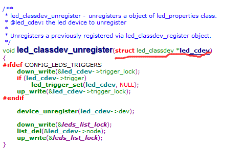

  8. #include
  9.
  10.
  11.

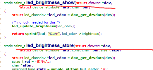

  • 我们写的驱动确实工作了,被加载了,/sys/class/leds/目录下确实多出来了一个表示设备的文件夹。
  • 文件夹里面有相应的操控led硬件的2个属性brightness和max_brightness。

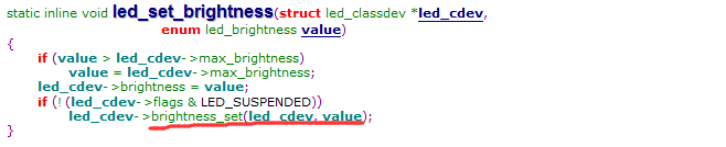

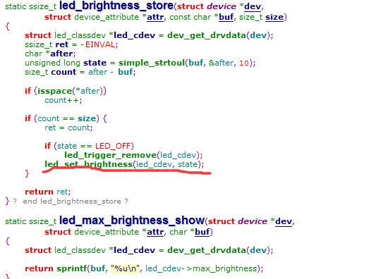

  • led-class.c中brightness方法有一个show方法和store方法,这两个方法对应用户在/sys/class/leds/myled/brightness目录下直接去读写这个文件时实际执行的代码。
  • 当我们show brightness时,实际就会执行led_brightness_show函数。
  • 当我们echo 1 > brightness时,实际就会执行led_brightness_store函数。
(3)show方法实际要做的就是读取LED硬件信息,然后把硬件信息返回
  • 因此show方法和store方法会去操控硬件;
  • 但是led-class.c文件又属于驱动框架中的文件,它本身无法直接读取具体硬件,因此在show和store方法中使用函数指针的方式调用了struct led_classdev结构体中的相应的读取/写入硬件信息的方法。
(4)struct led_classdev结构体中的实际用来读写硬件信息的函数,就是我们自己写的驱动文件leds-s5pv210.c中要提供的。
