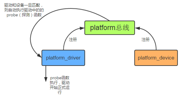

3:platform总线以及platform总线设备驱动的实现流程
  a:platform总线注册
  b:platform_device注册
  c:platform_driver注册
  d:设备与驱动的匹配
  e:驱动的注册

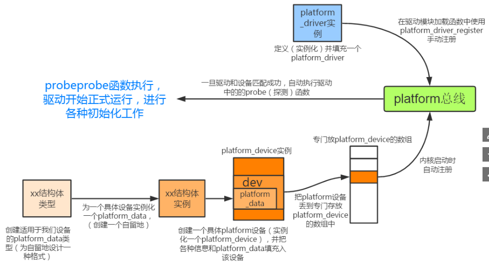

platform总线的工作流程如下图:

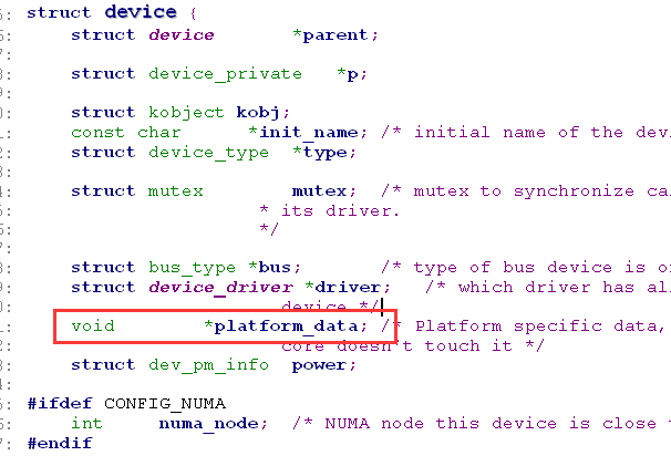

 这里注意.name、.dev.platform_data 这两个变量
platform_driver和platform_device就是通过name来匹配的。name一致则匹配上;

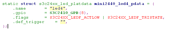

.dev.platform_data这个元素是中的内容是name、gpio flag def_trigger四个元素

使用的platform_add_devices这个函数把mini2440的所有设备注册到内核中;内核会自动查找platform_device链表以及platform_driver链表,当match以后字自动执行platform_driver的probe函数;
在整理一下platform_device的注册过程:
1:设置好platform_device结构体(对于led驱动来说关键是name、dev->platform_data两个元素)
2:初始化好dev->platform_data结构体,这里主要涉及到led驱动所要用到的gpio,
这里我们可以看到linux内核platform驱动框架的设计思想:首先设备和驱动是分开的,同类设备有共性的部分,不同的部分,不同的部分在初始化的即被设置好;共性的部分内核工程师以及设置好;然后在通过一个匹配函数如果内核链表的设备与驱动链表的驱动匹配,则会自动安装驱动,否则不会安装驱动;
3:把设置好的platform_device设备加入到mini2440_devices中
4:在mini2440_device初始化的时候通过platform_add_devices函数把platform设备注册上去;注册以后再/sys/bus/platform/devices目录下会看到dev.name的文件夹

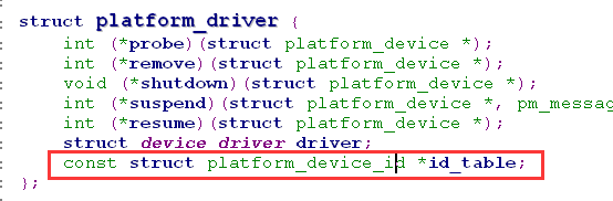

3:platform_driver的注册
1 struct platform_driver {
2     int (*probe)(struct platform_device *);
3     int (*remove)(struct platform_device *);
4     void (*shutdown)(struct platform_device *);
5     int (*suspend)(struct platform_device *, pm_message_t state);
6     int (*resume)(struct platform_device *);
7     struct device_driver driver;
8     const struct platform_device_id *id_table;
9 };

设置好platform_driver  结构体,使用platform_driver_register注册即可,这里关键的是probe、remove、driver.name 三个变量;
platform_driver_register  使用这个函数注册以后再 /sys/bus/platform/drivers目录下会看到 dev.name的文件夹
内核会自动检测匹配以后会自动执行probe函数;
