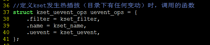

1. 定义kset结构体

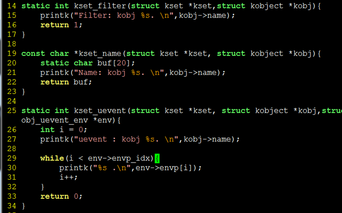

2. 定义热插拔事件结构体
函数实现:

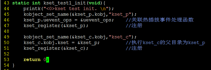

3. 在init初始化函数中
如图所示,
第45行: kobject_set_name 是设定kset中的kobject的名字为kset_p
第46行: 关联kset与热插拔时间处理函数
第47行: 注册kset, 此时会在sys目录下创建一个名字为kobject的名字的文件夹
第50行: 设置kset_p的父目录(父kset)为kset_p(注意这一行)

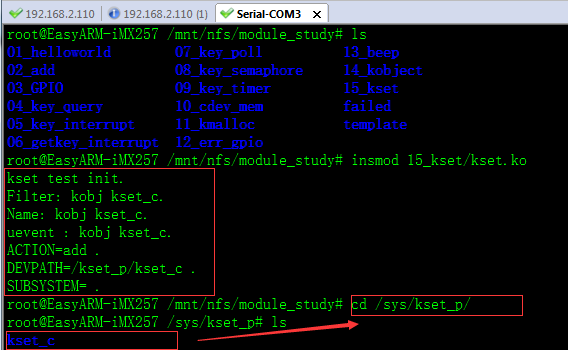

6.编译测试
如图所示:
在 sys/目录下 ,产生一个 kset_p 的目录,子目录下还有一个kset_c
然后再看打印信息,可以发现分别调用调用了热插拔时间的三个函数。
注意 ACTION后面 为add,意思就是添加了一个kset目录
目录的路径为DEVPATH = /kset_p/kset_c

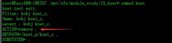

我们再观察卸载驱动时的变化
可以发现,前面ACTION = remove 意思是移除一个kset目录
