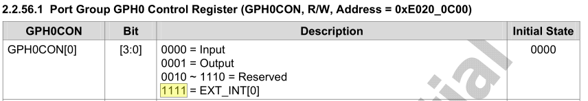

 4. S3C平台的GPIO操作接口
kernel/arch/arm/plat-s3c/include/plat/gpio-cfg.h文件中提供了S3C平台的GPIO操作接口,以下列举一些常用的GPIO操作接口。
(1)GPIO的工作模式设置
Linux内核中GPIO的工作模式的定义。
*GPIO的工作模式定义
#define S3C_GPIO_INPUT    (S3C_GPIO_SPECIAL(0))   //输出模式
#define S3C_GPIO_OUTPUT   (S3C_GPIO_SPECIAL(1))   //输入模式
#define S3C_GPIO_SFN(x)   (S3C_GPIO_SPECIAL(x))   //其他模式,根据参数x决定
S3C_GPIO_SFN(x)中x的值对应的功能可通过数据手册来查阅。譬如,根据D5PV210的数据手册可知:
*x = 0,GPH0_0为输入模式
*x = 1,GPH0_0为输出模式
*x = 0x0f,GPH0_0为外部中断模式
S3C_GPIO_SFN(0)   //输入模式
S3C_GPIO_SFN(1)   //输出模式
S3C_GPIO_SFN(0x0f)//外部中断模式
1)s3c_gpio_cfgpin()设置指定引脚的工作模式
*功能:设置指定引脚的工作模式
*参数:
*        unsigned int pin:需要设置的引脚号
*        unsigned int to:需要设置的工作模式
int s3c_gpio_cfgpin(unsigned int pin, unsigned int to);
s3c_gpio_cfgpin(S5PV210_GPA0(0), S3C_GPIO_SFN(0));   //设置GPH0_0为输入模式
s3c_gpio_cfgpin(S5PV210_GPA0(0), S3C_GPIO_SFN(1));   //设置GPH0_0为输出模式
s3c_gpio_cfgpin(S5PV210_GPA0(0), S3C_GPIO_SFN(0x0f));//设置GPH0_0为外部中断模式
