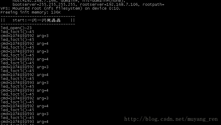

4、測试程序编译測试要使用交叉工具连
arm-none-linux-gnueabi-gcc led_test.c -o led_test
附:
将可运行文件增加到开机启动,改动根文件系统filesystem
vi  filesystem/etc/init.d/rcS
./star_app/led_test
測试程序
#include
#include
#include
#include
#include
#include
#include
#include
#include
#define MAGIC 'h'
#define LED_ON _IOW(MAGIC,1,int)
#define LED_OFF _IOW(MAGIC,0,int)
static void my_sleep(int n){
int j;
for(j=0; j<10000000*n; j++);
int main(void)
printf('-------------------------------n'
'||   start:一闪一闪亮晶晶    ||n'
'-------------------------------n');
my_sleep(1);
int fd;
unsigned int cmd=0;
unsigned long val=0;
fd=open('/dev/led', O_RDWR);
if(fd<0){
perror('open failed!n');
exit(1);
int i;
for(i=0; i<10; i++){
if(i%2==0)
cmd=LED_OFF;
else
cmd=LED_ON;
val=3;            //亮 led3
if(ioctl(fd,cmd,val)<0){
perror('ioctl failed!n');
exit(1);
val=4;            //亮 led4
exit(1);
my_sleep(1);
close(fd);
return 0;
