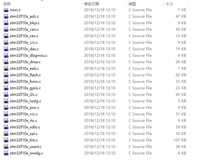

FWLB
即固件库
这部分是STM32的固件库文件,这个库就是“库函数版”的“库”,STM32有使用标准库版本开发的,有使用HAL库开发的,有使用LL库,也有使用寄存器版本的,当然,也有大佬使用自己写的库。
这部分可以根据自己项目需求添加或者删除,但是最基本的misc.c,gpio.c,rcc.c需要保留,如果项目中要用到SPI通信连接外设,则需添加spi对应的固件库。
以下是所有的固件库文件
QQ截图20210414211725.png?imageView2/2/w/1000
例如在实际开发中,比如这个点灯,我只使用了两个:
QQ截图20210414211754.png?imageView2/2/w/1000
