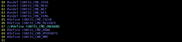

1,之前的操作都是基于SD卡进行运行的,如今在Nandfalsh中运行u-boot.因为s5p_goni.h配置文件没有配置Nand相关文件,所以先配置Nand文件.
在include/configs/s5p_goni.h中添加一个:#define CONFIG_CMD_NAND

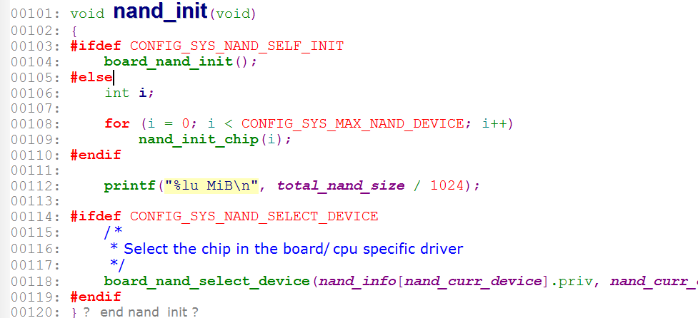

2,根据board_init_r函数中nand_init()如下图:
3,进行nand_init();
4,所以配置文件还需要添加#defnie CONFIG_SYS_MAX_NAND_DEVICE  1,及其 nand基地址#define CONFIG_SYS_NAND_BASE  0xB0E00000

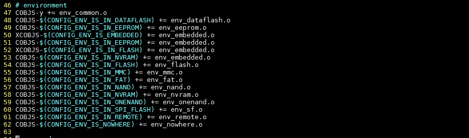

5,查看common/Makefie如图:先把环境变量设成nand

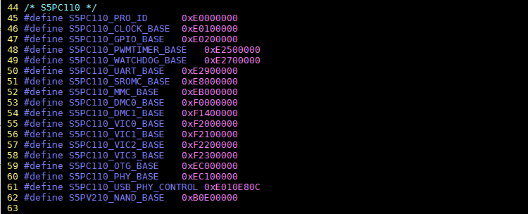

7,在vim arch/arm/include/asm/arch-s5pc1xx/cpu.h  下添加:
在62行添加#define S5PV210_NAND_BASE       0xB0E00000
