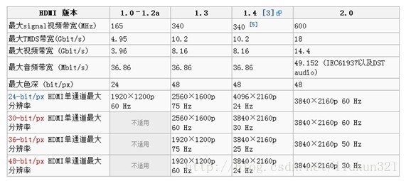

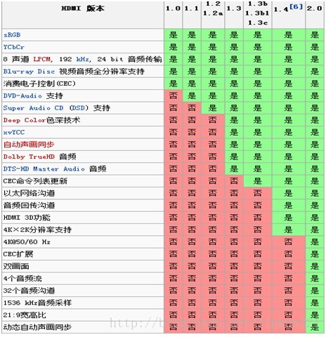

       HDMI不仅可以满足1080P的分辨率,还能支持DVDAudio等数字音频格式,支持八声道96kHz或立体声192kHz数码音频传送,可以传送无压缩的音频信号及视频信号。 HDMI的设备具有“即插即用”的特点 。从下面的图片我们看一下个版本HDMI的差别

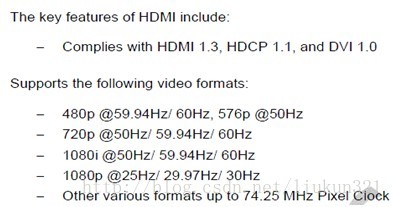

在s5pv210处理器上的HDMI模块是1.3版,Exyson4412上用的是1.4版。4412在hdmi上的优势从上面的图就一目了然了。从数据手册上可以得到s5pv210处理器HDMI的基本参数:

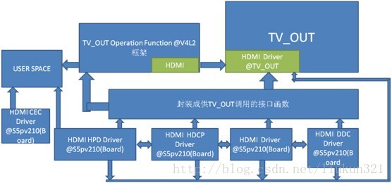

     HDCP,HPD,DDC 这几个新名词清楚了,那就得想想它们作为HDMI的一个组件(这个词不清楚用的是否恰当)之间有什么样的联系呢?其实上面说的已经差不多了,我再简单总结下:
     HDCP起到一个数字内容保护的作用,它的秘钥交换需要用到IIC总线,也就是HDMI的DDC通道。另外HDMI还需要从显示设备获得显示相关参数(EDID),比如分辨率等显示信息。这个信息也是通过IIC总线交互的,走的也是DDC通道。HPD就不用多说了,HDMI热插拔后的“工作”全靠它了。Linux驱动需要分别实现这几个组件的驱动,这几个组件的驱动相互配合共支撑实现了HDMI 驱动。下面就先把HDMI框架画出来。
         这里还需要介绍一下CEC:可以简单理解 当您有很多HDMI设备通过HDMI线,切换器或者分配器连在一起的时候,如果所有的HDMI产品都支持CEC功能,那么可以利用其中一台的遥控器可以去控制其他的设备. 这就是CEC功能。210也提供了HDMI cec的驱动源码,并且生成了供给用户空间操作的设备文件(它是作为混杂设备被注册进内核),从上面的框图也可以看到,CEC驱动的实现不同于HDCP、HPD、DDC 等组件的驱动向内核空间提供了函数接口。CEC驱动中仅实现了file_operation操作方法,供给用户对设备文件操作时调用。并没有对内核空间暴露函数接口。
         再简单说明下框架:在linux 3.0.8中HDMI作为TV_OUT的一部分,TV_OUT驱动注册时,HDMI作为TV_OUT的一个子系统被初始化。【当TV_OUT的探针函数(static int __devinit s5p_tv_probe(struct platform_device *pdev))被执行时,会调用HDMI相关初始化函数s5p_hdmi_probe(pdev,3, 4);】。并且同时会注册一个符合V4L2标准的设备,因此用户空间对HDMI设备(video14)的基本操作如设置分辨等操作符合V4L2标准操作(这个在后面还会根据源码深入分析)。而CEC HDCP DDC HPD作为HDMI的组件,他们的驱动实现即为HDMI驱动的实现提供函数接口(HDCP DDC HPD 这三个组件的驱动会互相暴露函数调用),也为用户空间提供了操作这个组件的方法(HPD CEC这两个组件的驱动向用户空间提供了操作方法)。
         通过上面的框图可以看到,我们在用户空间可以看到的跟HDMI相关的设备文件只有三个,分别是CEC HPD video14 这三个设备文件,根据驱动中实现的方法应用程序可以通过这三个设备文件分别是实现HDMI CEC功能操作、读取热插拔HDMI设备状态、对HDMI设备操作。这三个设备文件是如何生成的,他们提供了哪些操作方法呢?看下面的分析----------

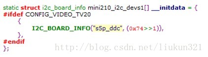

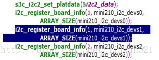

DDC设备结构,在板级初始化时被注册进内核mach-XXX210.c(我用的是tiny210 mach-mini210.c)
这是DDC设备结构体,其中包含了DDC设备IIC总线上的地址信息。在mini210_machine_init(void) 函数中会调用:
i2c_register_board_info(1,mini210_i2c_devs1,ARRAY_SIZE(mini210_i2c_devs1));函数将这个结构注册进内核。如下图所示:

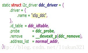

再看一下DDC驱动注册:
           这是DDC驱动的结构体。在内核启动后start_kernel  -->rest_init() -->kernel_init() --> do_basic_setup()  -->do_initcalls()  执行到do_initcalls函数时所有带有__init标示的函数被顺序执行这里ddc_init函数就被执行了,将上面的驱动结构注册进内核如下图:

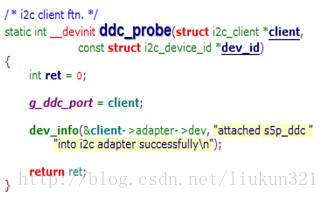

   若IIC总线上设备、驱动匹配,则ddc_probe函数被执行。ddc_probe函数内容如下:
     ddc_probe函数被执行后会获得IIC设备资源,主要是IIC设备地址信息。

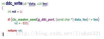

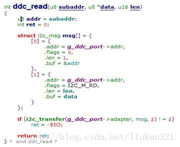

        DDC驱动中实现了两个方法,这两个方法不暴露给用户,暂且称为“内核API”(这种说法不太准确,为了方便后面暂且这么叫).驱动将这两个方法,提供给HDMI 的HDCP驱动调用(HDCP 秘钥的交换需要用到DDC组件)。这两个方法的实现如下:
DDC驱动内容大致就这么多

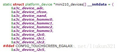

作为板级平台设备,上面的结构包含在mini210_devices数组中
系统平台设备初始化(mini210_machine_init(void) ----àplatform_add_devices)时,将设备结构s5p_device_hpd注册进内核。

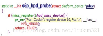

探针函数s5p_hpd_probe 中注册将HPD注册为一个混杂设备,设备结构体如下
         可以看到这个驱动中的file_operations结构实现了 s5p_hpd_open、s5p_hpd_release 、s5p_hpd_read 、s5p_hpd_poll 这几个方法。用户可以通过read 系统调用实现读取HPD引脚的状态。

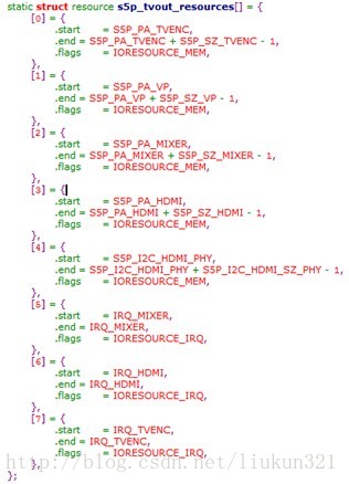

下面就要进入HDMI驱动最精彩的部分了,HDMI 设备的注册:HDMI作为TV_OUT的一部分,设备资源包含在TV_OUT设备资源结构中如下图数组中下标为3、4的元素:

它作为板级平台设备,被下面的数组包含
在mini210_machine_init函数中 的 platform函数被调用时注册进内核

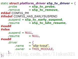

下面是TV_OUT的驱动结构体
在s5p_tv_init函数中 s5p_tv_driver 被注册进内核

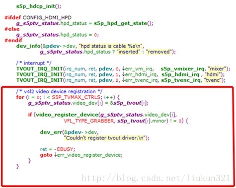

当platform的设备和驱动匹配时执行探针函数(probe)s5p_tv_probe
         这个probe函数中与HDMI相关的s5p_hdmi_probe 函数被调用,完成HDMI设备的初始化。
紧接着,在probe函数中,下面红框内调用video_device_register 函数,将HDMI设备注册,
函数会获得s5p_tvout这个结构,
        并会被注册为遵循V4L2框架的 video设备,对HDMI的操作函数嵌入到v4l2框架。,然后会在根文件生成名为 video14 的设备文件(.minor = TVOUT_MINOR_TVOUT, 这个元素中TVOUT_MINOR_TVOUT宏展开为14 )。

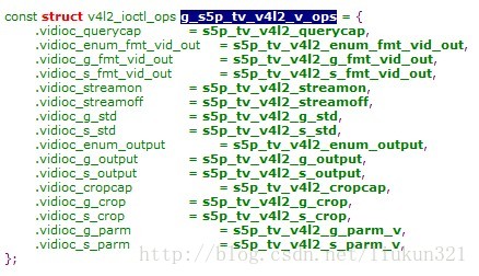

而对video14(HDMI)设备的操作函数最终通过V4L2框架封装暴露给用户空间,实现的操作方法如下:
符合V4L2框架的ioctl操作
到此为止我们已经可以通过/dev/video14  设备文件,按照V4L2规范对HDMI进行操作了。

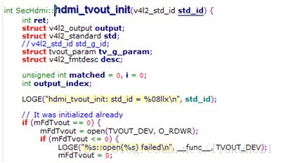

从android的HDMI-service 我们可以看到,在Service中打开HDMI 设备:(/device/samsung/proprietary/libhdmi/SecHdmi.cpp)

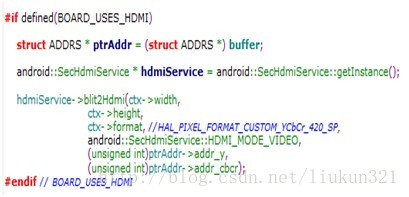

          并且会在Overlay的初始化过程将HDMI显示与Framebuffer关联起来。在overlay.cpp 中会在系统启动时对HDMI进行初始化,将帧缓冲内存映射到HDMI 显示缓冲区中。源码中的buffer指针指向帧缓冲区
       经过上述方法,实现了帧缓冲区向HDMI接口的映射。我们在应用程序中,只需要向帧缓冲区中写入图像数据就会通过HDMI输出到显示设备上(HDMI-service正常工作做的前提下,HDMI-service在系统启动后被启动,用来初始化HDMI基本参数,如分辨率等)。
