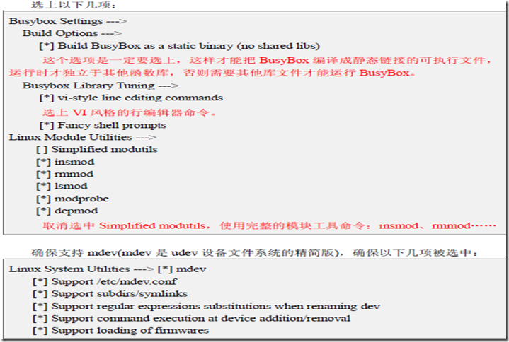

4、配置BusyBox
#make menuconfig
其他选项都是一些Linux基本命令选项,自己需要哪些命令就编译进去,一般用默认的就可以了,配值好后退出并保存。

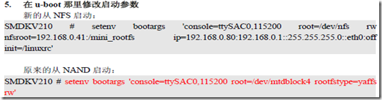

下面的操作在u-boot上进行:
SMDKV210#nand erase 0xe00000 0xF200000
SMDKV210#tftp 0x40000000 rootfs.img
SMDKV210#nand write.yaffs 0x40000000 0xe00000 0x6aa340

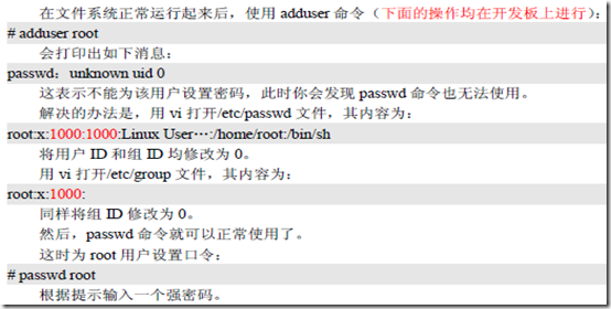

五、用户管理

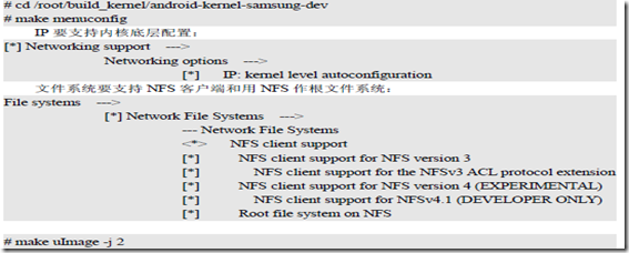

4、配置内核以支持NFS启动
