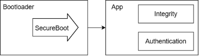

这些看起来都没什么问题,但如果在消费者使用过程,这些配套软件被恶意替换,那么不但软件可能无法提供相应的服务和安全性,还极有可能对人和汽车本身造成严重伤害。所以汽车厂商在设计之初,就考虑到这一问题,实现了安全启动来应对,安全启动是一段在启动引导程序(Bootloader)中的程序,在实现汽车各项功能的软件(App)启动之前,Bootloader会首先启动,对App进行校验,主要检查App的两项指标:完整性(Integrity)、可信度(Authentication),如果检查不通过,则不会启动App。完整性指软件二进制可执行文件是否保持原样,有没有被篡改;可信度指软件的来源是否可靠,在汽车软件中,指是否是汽车厂商提供的。这两项指标确保了汽车运行的软件是来自汽车厂商有安全保证的软件,并且没有被篡改,从而保护了人和汽车的安全。

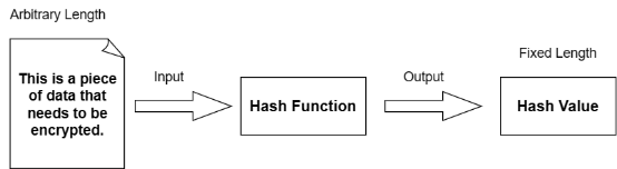

App可执行文件是一个二进制文件,可以把App的可执行文件作为哈希函数的输入,会得到一个固定长度的哈希值(Hash Value),这里就不得不提到哈希函数的一个特点,哈希函数的输入值改变会影响输出值,而且是极大的改变,哪怕是输入值的一位(Bit)数据被改变。设想,使用哈希函数把汽车厂商的正版软件作为输入得到一个哈希值,并把其保存起来,黑客得到了汽车厂商的App并对其修改,然后想让汽车运行他修改过的软件,Bootloader在启动安全启动时,对修改后的App的再做一次哈希,发现与先前的值截然不同,也就不会启动带有风险的App。这就保证了软件的整体性。

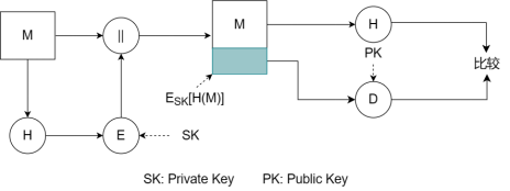

这里可以使用数字签名(Digital Signature)技术,可以采用非对称加密算法,利用私钥(Private Key)对汽车厂商App的哈希值进行加密生成一个签名保存起来,签名只能用公钥(Public Key)才能解密,签名解密后是一串哈希值,我们就可以用这个哈希值和即将要启动的App的哈希值进行比较。这样看起来就好了很多,在OTA升级时,利于数字签名技术对将要升级的App进行完整性和可信度验证,确保将要升级的App没有被篡改并且确实来自于汽车厂商(汽车厂商利用私钥加密,汽车软件升级验证时用公钥解密),然后将签名写入FLASH某个区域(不需要OTP特性)。那么公钥放在那里呢?前面提到的OTP又派上用场了,这块区域就可用来存储和汽车厂商成对的公钥。
0f04f43a-b249-11ed-bfe3-dac502259ad0.png?imageView2/2/w/1000

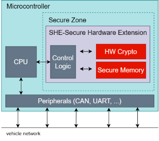

SHE顾名思义,是对MCU的扩展,它主要提供类似于OTP的存储空间,并不能为主核提供硬件加速,结构图如下:

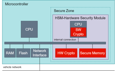

HSM就强大得多,拥有自己的CPU,并且有类似OTP的安全存储区域,其结构如下:

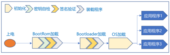

上述的这些解决方法和工具已经可以实现完整的安全启动过程,这里要介绍一个安全启动的概念——信任锚(Trust Anchor),大家可以把它理解为运动会中接力赛的接力棒,其实仔细想想就会发现,上面讲的很多安全启动的内容都是Bootloader来完成的,那么Bootloader的完整性和可信度又该怎么保证呢?其实就是靠这个信任锚,BootRom(是一段固化在芯片Rom中的程序)它先检查Bootloader的完整性和可信度,确保没有问题后,将信任锚传递给Bootloader,然后Bootloader进行密钥的检查、签名验证等操作,确保App是正确的,然后才启动App完成各种服务。
