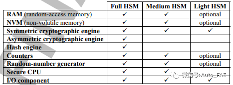

EVITA(E-safety Vehicle Instruction Protected Applications)项目定义了可用于汽车网络信息安全领域的HSM(Hardware security module)的相关规范,针对不同的硬件能力将其分为Full、Medium和Light HSM。EVITA官网有对应的分类表,如下所示。
07d6dbf6-d6f1-11ee-a297-92fbcf53809c.png?imageView2/2/w/1000
EVITA HSM 分类表
不同等级的HSM模块以及SHE(Secure Hardware Extension)支持的详细功能对比如下:
07e810ce-d6f1-11ee-a297-92fbcf53809c.png?imageView2/2/w/1000
EVITA HSM level(来源:CSDN@ppyang395942297111)

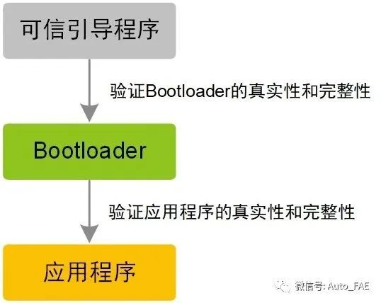

安全启动流程
随着车规MCU自带的加密模块功能变丰富之后,安全启动(Secure Boot)也变得更加容易实现。如下是安全启动的流程示意图。
07f1f1c0-d6f1-11ee-a297-92fbcf53809c.jpg?imageView2/2/w/1000
安全启动流程示意图
MCU上电之后,先运行可信引导程序。可信引导程序会去验证bootloader对应区域的数据是否被篡改,即验证bootloader的真实性和完整性。如果Bootloader验证成功,就跳转到bootloader,然后由bootloader验证应用程序的真实性和完整性。应用程序验证成功后,就跳转到应用程序,至此整个安全启动流程就结束。

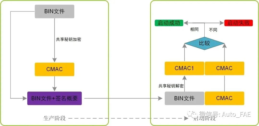

2.3 基于CMAC技术的安全启动方案
方案框图如下:
0855c7ea-d6f1-11ee-a297-92fbcf53809c.jpg?imageView2/2/w/1000
基于CMAC技术的安全启动方案
生产阶段:
MCU在出厂前,对bootloader和应用程序的bin文件分别使用密钥和CMAC应用的算法(不低于AES128)得到各组的CMAC值,然后将bin文件、CMAC值以及密钥一起烧录到MCU中。
CMAC:Cipher Block Chaining-Message Authentication Code,也简称为CBC_MAC,它是一种基于对称密钥分组加密算法的消息认证码。
启动阶段:
MCU上电之后,可信引导程序开始运行,根据预先保存的bootloader的地址信息,使用预先保存的密钥对bootloader的BIN文件使用CMAC算法(不低于AES128)得到CMAC值1,然后将预先保存的CMAC值和CMAC值1进行比较,如果一样,MCU就跳转到bootloader运行,否则就一直保持复位或者其他车厂要求的状态。
bootloader运行之后,根据预先保存的应用程序的地址信息、密钥、CMAC值,执行和可信引导程序一样的操作,验证应用程序的真实性和完整性。

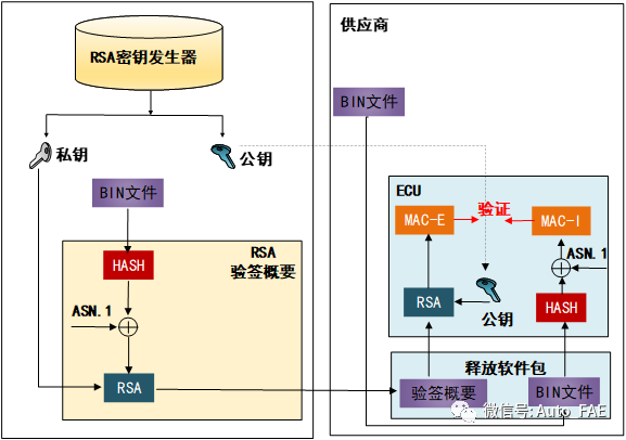

3.1 基于签名技术的安全升级方案
方案框图如下:
08725a7c-d6f1-11ee-a297-92fbcf53809c.png?imageView2/2/w/1000
基于签名技术的安全升级方案
生产阶段:
客户只需要将车厂分配过来的公钥和BIN文件一起烧录进MCU即可。
私钥的生成、存储和运算由主机厂负责。
升级阶段:
零部件厂商登录车厂指定的网站,提交更新后的应用程序的BIN文件,车厂审核通过后,会从云端下发到车身网关。在这个过程中,应用程序的BIN文件也增加了对应的签名概要(如上图左框部分)。
车身网关将BIN文件和签名概要通过CAN/LIN总线传输给对应的ECU节点。ECU中的MCU会对BIN文件进行 Hash和验签操作,然后将得到的签名概要和传输过来的签名概要进行比较,如果一样,就升级传输过来的应用程序,否则放弃此次升级并删除传输过来的应用程序。
