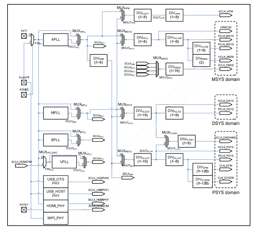

如下面时钟结构图所示,S5PV210 中包含 3 大类时钟域, 分别是主系统时钟域(简称 MSYS)、显示相关的时钟域(简称 DSYS)、 外围设备的时钟域(简称 PSYS)。
1) MSYS:用来给 cortex a8 处理器、DRAM 控制器、3D、IRAM、IROM、INTC(中断控制器)等提供时钟;
2) DSYS:用来给显示相关的部件提供时钟,包括 FIMC、FIMD、JPEG 和 multimedia IPs;
3) PSYS:用来给外围设备提供时钟,如 i2s、spi、i2c、uart 等
Mini210S 外接的晶振频率(简称 Fin)为 24MHz,通过时钟控制逻辑 PLL 可以提高系统时钟。

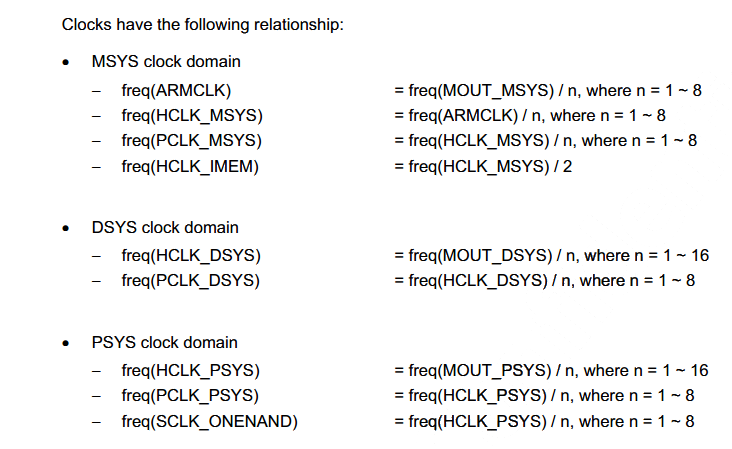

S5PV210 共有 4 个倍频器,即 PLL, 包括 APLL(供 MSYS 使用),MPLL(供 DSYS 使用),EPLL(供 PSYS使用),VPLL(供 video 相关的时钟使用)。 3 大类时钟域中,可以使用不同的分频,使其给不同部件输出所需要的时钟,各类时钟的关系如下图:

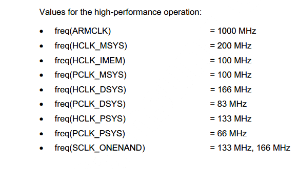

芯片手册上给出了参考值, 我们按照参考值设置即可, 各类时钟的参考值如下图:

ARMCLK = 1000MHz = MOUT_MSYS / (APLL_RATIO + 1),经过在第四和第五步的设置后, MOUT_MSYS会被设置为 1000MHz,所以 APLL_RATIO=0 即可
SCLKA2M = 200MHz = SCLKAPLL / (A2M_RATIO + 1),由于 SCLKAPLL = 1000MHz,所以 A2M_RATIO=4。
HCLK_MSYS = 200MHz = ARMCLK / (HCLK_MSYS_RATIO + 1),所以 HCLK_MSYS_RATIO=4
PCLK_MSYS = 100MHz = HCLK_MSYS / (PCLK_MSYS_RATIO + 1),所以 PCLK_MSYS_RATIO=1
HCLK_DSYS = 166MHz = MOUT_DSYS / (HCLK_DSYS_RATIO + 1), 经过在第四和第五步的设置后,MOUT_DSYS =667MHz, 所以 HCLK_DSYS_RATIO=3
PCLK_DSYS = 83MHz = HCLK_DSYS / (PCLK_DSYS_RATIO + 1),所以 PCLK_DSYS_RATIO=1
HCLK_PSYS = 133Mhz = MOUT_PSYS / (HCLK_PSYS_RATIO + 1), 经过在第四和第五步的设置后,MOUT_PSYS =667MHz 所以 HCLK_PSYS_RATIO=4
PCLK_PSYS = 66Mhz = HCLK_PSYS / (PCLK_PSYS_RATIO + 1), 所以 HCLK_PSYS_RATIO=1

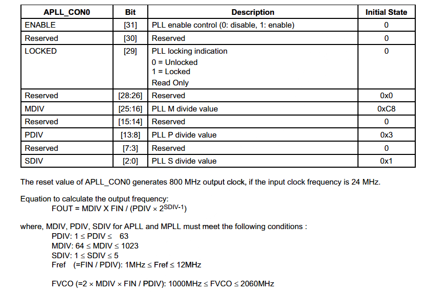

APLL_CON0
APLL_CON0 负责设置 APLL, FINPLL=24MHz,经过 APLL 后,我们将输出 FOUT=1000Mhz 的时钟频率, FOUT 的计算公式如下:
FOUT=MDIV*FIN/(PDIV*2^(SDIV-1)) = 1000 MHz
由于 FIN=24MHz,FOUT=1000MHz,我们可以这样取值: MDIV= 0x7d, PDIV= 0x3, SDIV=1。这 3 个值并不是固定死的,只要能使 FOUT=1000Mhz,任意搭配都是可以的。

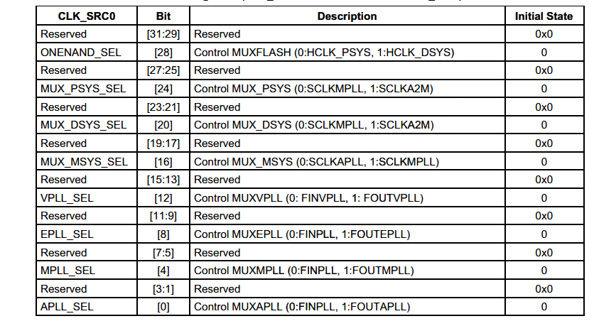

第五步 设置各种时钟开关
参考 S5PV210 时钟结构图,设置各种时钟开关:
APLL_SEL = 1,使用 FOUTAPLL
MPLL_SEL = 1,使用 FOUTMPLL
EPLL_SEL = 1, 使用 FOUTEPLL
VPLL_SEL = 1,使用 FOUTVPLL
MUX_MSYS_SEL = 0, 使用 SCLKAPLL
MUX_DSYS_SEL = 0, 使用 SCLKMPLL
MUX_PSYS_SEL = 0,使用 SCLKMPLL
ONENAND_SEL = 1, 使用 HCLK_DSYS
所以 CLK_SRC0 = 0x10001111;MAKEFILE复制全屏
