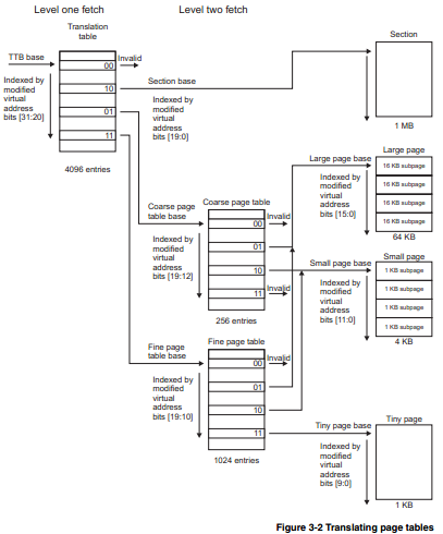

  1. 地址转化类型
   ARM系统支持3种类型的地址转化:
  ①段式转化(一个段大小为1MB)
  ②粗粒度页面转化(粗页转化)
  ③细粒度页面转化(细页转化)(一页一般为4K,16K,64K)

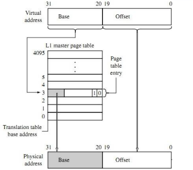

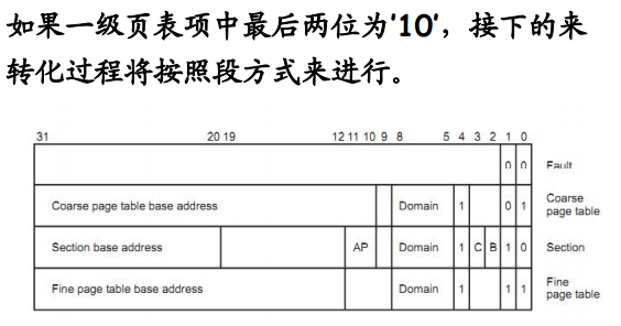

  1. 段式转化分析
     个人对段式转化的分析总结:将虚拟地址的高12位作为索引在一级页表中找到相对应的表项,且这个表项的后2位为‘10’MMU才会把这次转化认为是段式转化。这个表项的高12位保存了段的物理基地址,后20位为相对于段基地址的偏移
即:段基地址 + 段偏移量 = 物理地址

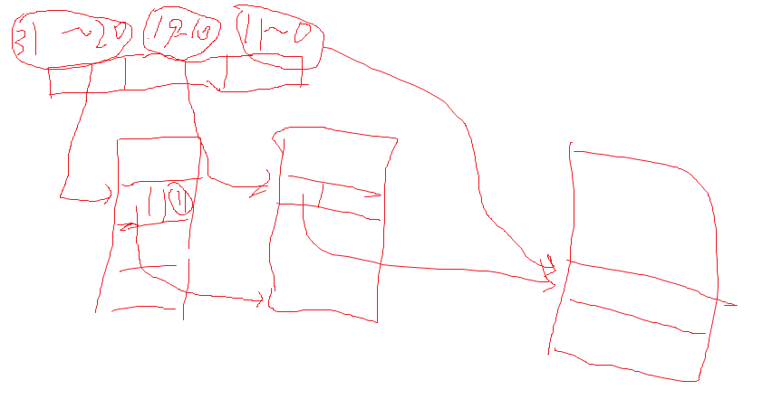

  1. 细页转化分析
       如上面画的草图(此草图针对大小为4K的物理页分析,由虚拟地址后12位决定):虚拟地址的20~31位决定了一级页表的偏移,而这个一级页表表项后二位应为‘11’,并且保存有对应二级页表的基地址;虚拟地址的10~19位决定了二级页表的偏移,并且这个二级页表表项存放有对应物理地址的页基地址;虚拟地址的0~11为决定了物理地址的偏移,即:物理地址 = 物理基地址 + 偏移量
