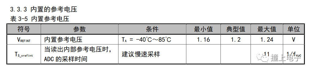

CH32V203C8T6 芯片内部参考电压是典型值为 1.2V,正负偏差为 0.04V 的电压范围,在 ADC 转换精度要求不高的应用场景下,可以直接使用 1.2V 换算芯片供电电压。

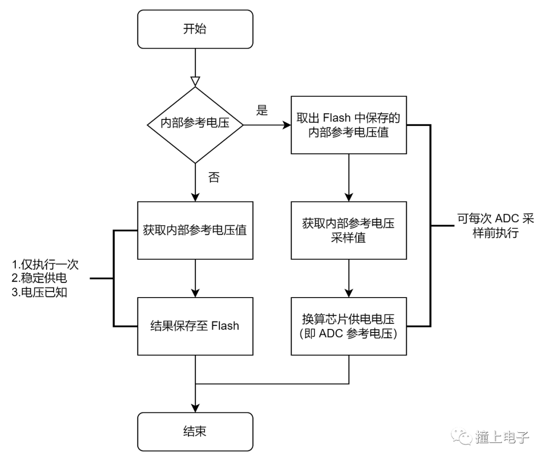

如果需要更加精确的转换结果,就应在稳定的供电条件下,先对内部参考电压进行测量并将结果保存在 Flash 中,实际的使用过程中,再根据已知的内部参考电压进行换算。

实现上述操作,可参考以下代码

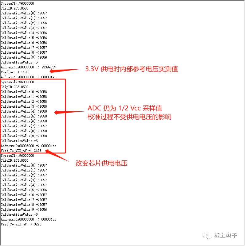

ADC 初始化函数中完成了一次校准过程,经过校准环节可大幅减小因内部电容器组的变化而造成的精准度误差。校准过程中 ADC 仅获取了 Vcc 的采样值,与实际电压大小无关,因此,在浮动电压供电的场景中,不会引入额外的误差。获取校准值函数,通过写 ADC_CTLR2 寄存器的 RSTCAL 位置 1 初始化校准寄存器,等待 RSTCAL 硬件清 0完成初始化。置位 CAL 位,启动校准功能,校准结束后,硬件自动清除 CAL 位,将校准码存储到 ADC_RDATAR 中。使用多次校准结果,计算 ADC 补偿。

可以在校准值转换的 for 循环中添加打印,观察每次校准值结果是否随芯片供电电压(即 ADC 参考电压)的改变而改变。
