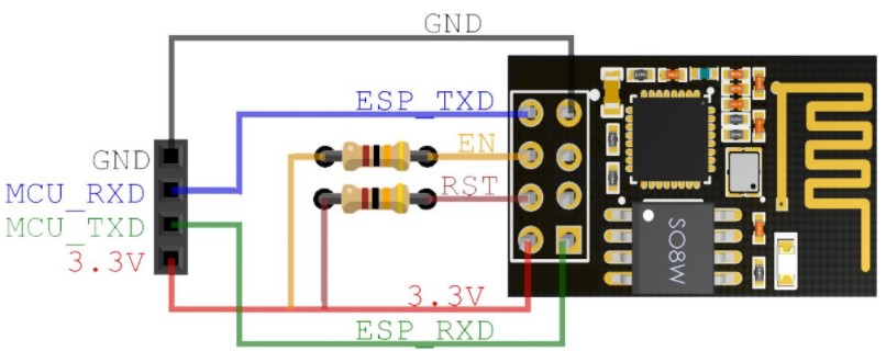

功能描述
通过mcu与esp01通过uart连接,通过at指令来创建socket连接,接收远端控制灯的指令,来实现灯亮,灭及闪烁;
开启两路串口,usart0(GPIO09-TX,GPIO10-RX)连接esp01,进行收发at指令,usart1(GPIO02-TX,GPIO03-RX)作为log输出口;
接线图
poYBAGMsNFOATpujAADTzf4hZCo728.png?imageView2/2/w/1000
ps.电阻可以不接,直接EN和3.3V拉一根线也能起来;
有条件的话,可以选esp01s,不用接电阻。
代码流程介绍
