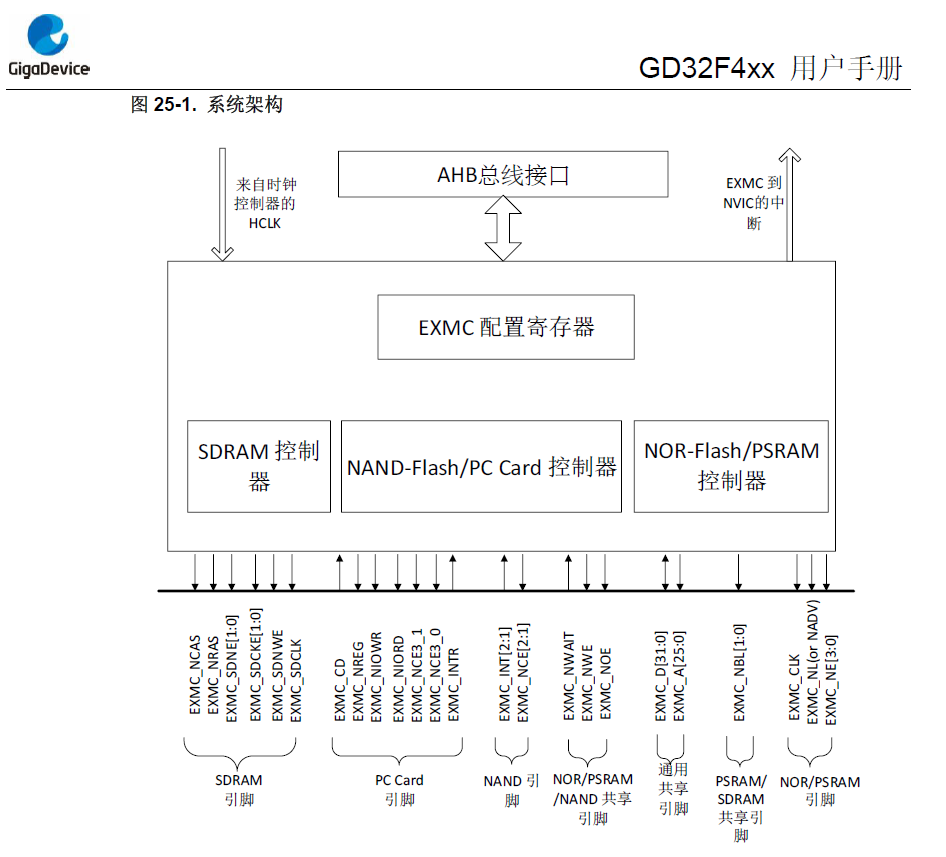

使用EXMC方式驱动LCD显示屏。
GD32F427VEXMC系统架构图

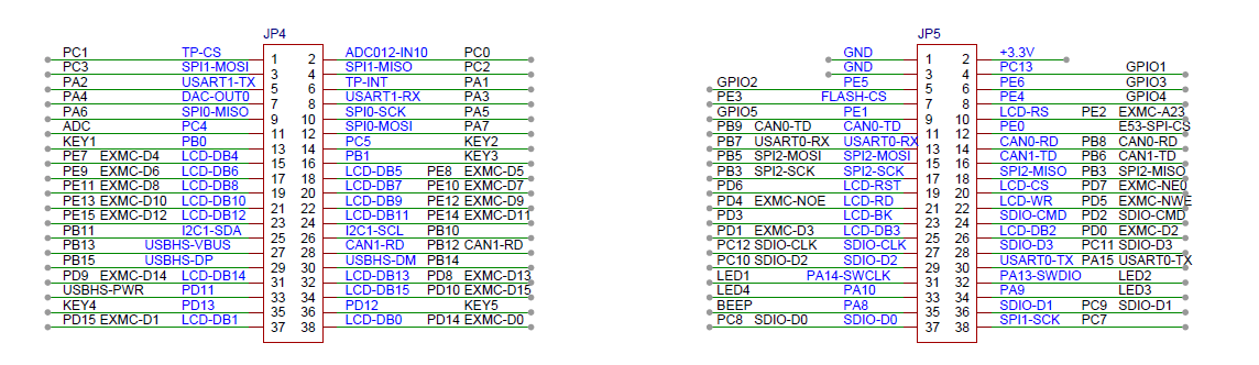

扩展板硬件
扩展板硬件EXMC接口部分电路图
2.1、开发板接口部分
20221218224239.png?imageView2/2/w/1000

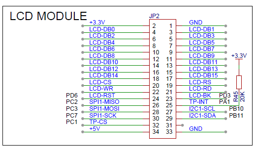

2.2、LCD接口部分
20221218224348.png?imageView2/2/w/1000
