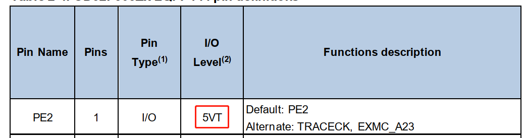

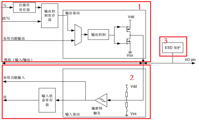

GD32F303系列的GPIO端口结构如下图所示,由该图可知,GPIO结构可大致分为三个部分:1、输出控制,可配置为推挽输出以及备用功能输出,在推挽输出情况下,输出驱动由输出控制寄存器进行控制,在备用功能输出情况下,输出驱动由外设备用功能驱动,具体输出会通过对电源以及对地的mos管进行实现;2、输入控制,输入可配置内部上拉或者下拉,内部上下拉电阻均为40K左右,然后通过内部施密特触发器输入到内部,之后可以外设通过备用功能输入或者通过输入状态寄存器读取,施密特触发器的实现功能为输入电压由低到高变化时,低于VIL为低,高于VIH为高,在VIL和VIH之间为低,输入电压由高到低变化时,高于VIH为高,低于VIH为低,在VIL和VIH之间为高,因而为了可靠读取输入电平状态,输入电压高电平需要高于VIH,低电平需要低于VIL才可靠,一般VIL为0.3 VDD,VIH为0.7 VDD;3、ESD保护,在标准IO接口上,ESD保护为对电源和对地的两个反向二极管,因而若引脚电压高于VDD电压,可能存在漏电现象(通过反向二极管漏电到VDD),故使用标准IO接口需注意引脚输入电压不可高于VDD电压,另外有一类IO接口为5VT引脚,该引脚可耐5V电压输入,不存在引脚漏电现象,如果设计中存在引脚先于电源上电的情况,该引脚需要使用5VT引脚,避免引脚漏电,如下图所示,5VT引脚可通过数据手册查看确认。

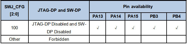

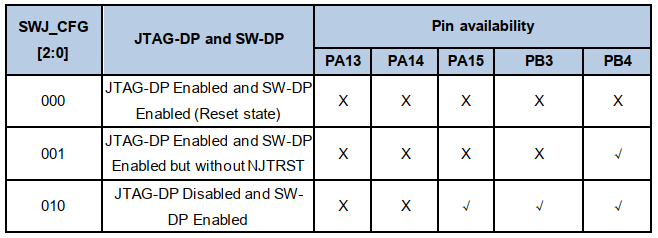

烧录口也具有重映射功能,如下图所示,比如PB3默认作为JTAG功能使用,如果读者希望作为GPIO使用,则需要配置禁用JTAG使能SWD。
wKgZomZWi1WAUH6ZAABxor3SO-8792.png?imageView2/2/w/1000wKgaomZWi1qAT0cOAABCw-Aj438572.png?imageView2/2/w/1000

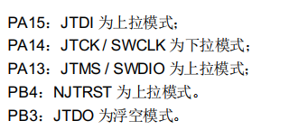

  • 注意,GD32F303系列MCU除了烧录口以外,其他引脚默认为浮空输入状态,在复位阶段引脚电平不确定,由外部决定,如果读者希望复位过程中有固定电平,需要外接上下拉电阻,烧录口的默认上下拉情况如下图所示。

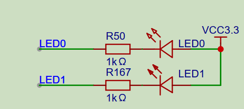

本节主要介绍GPIO驱动LED电路。该电路如下图所示,该电路中具有两个LED,共阳极连接3.3V,另外一端通过1k欧姆限流电阻连接至GPIO,当GPIO输出低电平时,LED电亮,反之熄灭。
