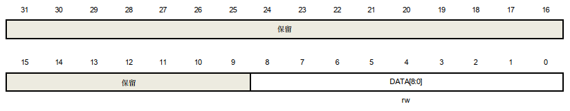

数据寄存器(USART_DATA)
wKgZomZCzTOAdz_OAAAuTeg2cA0146.png?imageView2/2/w/1000
该寄存器虽然只有一个,但内部是映射为发送和接受两个寄存器。
发送时,除了发送数据寄存器,还有一个移位寄存器,当数据写入数据寄存器中,移位寄存器空闲的情况下,数据从数据寄存器中转移到移位寄存器,移位寄存器按照低bit——高bit的顺序将数据移位到IO口上。
接收时,接收到的数据保存在数据寄存器中,CPU或DMA可以从该寄存器中读接收到的数据。
