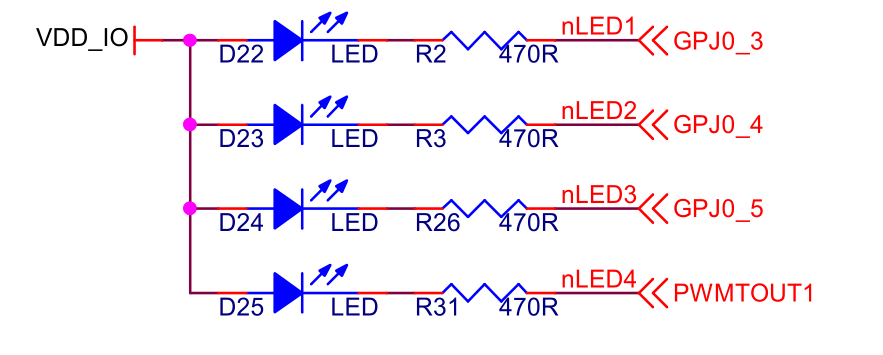

二、控制LED实例
1.查看硬件原理图
2.查看数据手册
  • 在三星公司提供的DataSheet手册中找到介绍GPIO的章节
3.确定关键定义
    • GPJ0CON寄存器
      寄存器地址:0xE0200240
      要控制的位数:[15:12]
      要设置的二进制数据:0b0001
    • GPJ0PUD寄存器
      寄存器地址:0xE0200248
      要控制的位数:[7:6]
      要设置的二进制数据:0b00
    • GPJ0DAT寄存器
      寄存器地址:0xE0200244
      要控制的位数:[3]
      要设置的二进制数据:0b1
3.确定关键定义
GPJ0CON寄存器
寄存器地址:0xE0200240
要控制的位数:[15:12]
要设置的二进制数据:0b0001
GPJ0PUD寄存器
寄存器地址:0xE0200248
要控制的位数:[7:6]
要设置的二进制数据:0b00
GPJ0DAT寄存器
寄存器地址:0xE0200244
要控制的位数:[3]
要设置的二进制数据:0b1
