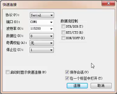

  3、打开secureCRT软件,按下图设置:(注意端口要与串口端口一致)

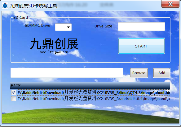

  7、制作sd卡(win下用x210_Fusing_Tool.exe软件制作)。把sd卡到电脑上,打开软件。
  浏览uboot.bin文件,点击start,提示成功后,这时sd卡的bootloader制作完毕。

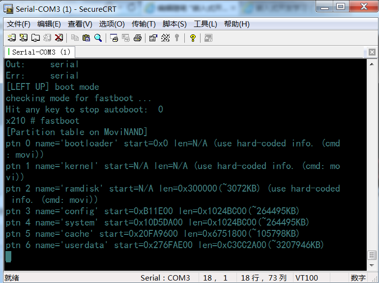

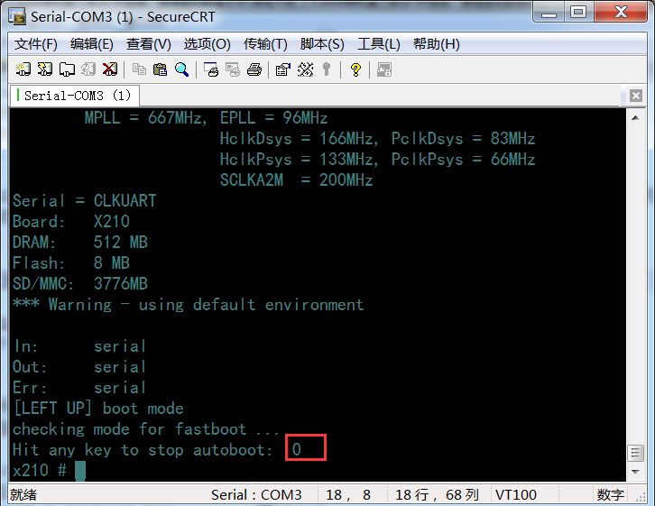

  将sd插入开发板,打开电源开关,在系统启动时三秒内按下回车键:
  这时进去了uboot命令界面,我们要用fastboot名和fastboot软件相结合以达到快速往开发板中下载镜像系统的效果。

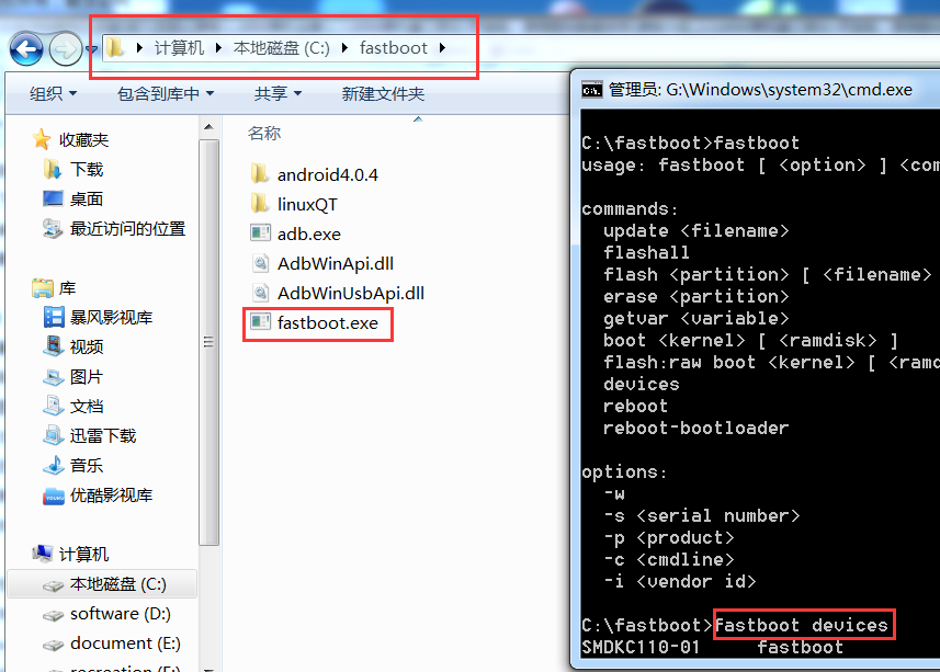

  8、安装开发板usb驱动x210_android_driver(开发板自带驱动)。进入windows控制台,进入fastboot安装目录,执行fastboot devices,出现如下图,说明软件连接正常。
  注意,此时你的cecureCRT还保持在这个状态才对。
  9、在windows命令控制台,执行以下三命令,将系统镜像烧到开发板中:
    fastboot flash bootloader android4.0.4/uboot.bin
    fastboot flash kernel android4.0.4/zImage-android
    fastboot flash system android4.0.4/x210.img

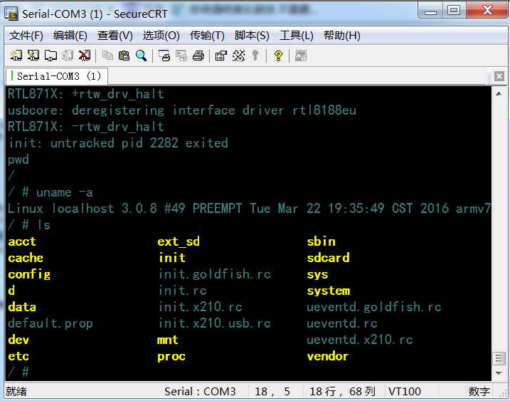

  执行fastboot reboot 重启开发板,ok,android4.0.4已成功刷到开发板中。

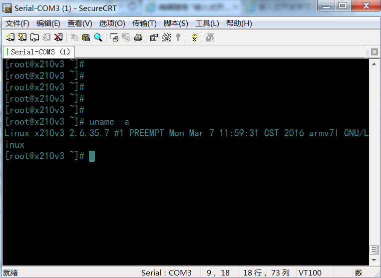

  fastboot reboot 重启。
  用户名:root 密码:123456
