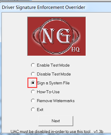

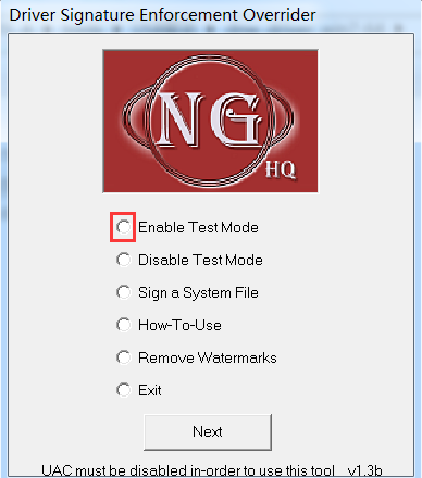

  运行dseo13b.exe,选择第一个选项>next>确定。如下图:
再选择第三个选项>next,输入dnw的inf64文件夹路径,如我的是E:BaiduNetdiskDownload开发版光盘资料X210V3S_AtoolsUSB驱动dnw_driver_win7-64inf64。>next>确定。

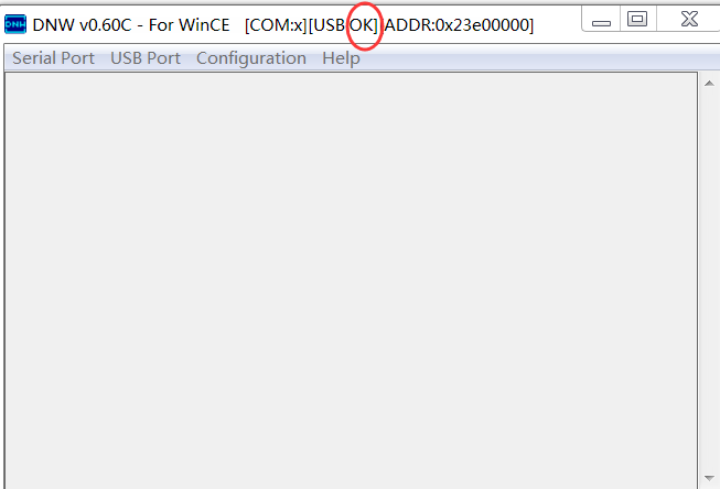

更新成功后,打开dnw.exe软件,长按开发板电源开关,松开,发现usb:ok时,证明驱动以及usb连线都ok了,如下图:

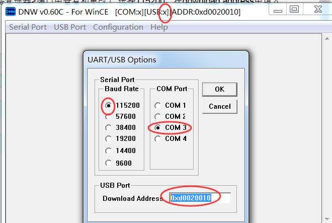

打开Configuration> Options,选在正确的串口线连接端口,如我的是COM3,(在设备管理器>端口中查看和更改),选择115200,在download address中填入0xd0020010(iRAM的BL1地址),如下图:
一直按住开发板电源开关>选择USB port>Transmit>transmit,选择事先准备好的x210_usb.bin >打开,这时会发现usb:x与usb:OK 会闪一下,证明已经代码写到iRAM中。

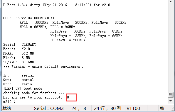

这是可以松开电源开关。再启动计时三秒内按下回车键如下图:
能正常进入引导程序了,接下来该怎么刷就怎么刷了,砖头算是救活呢。上面这是刷成砖头后得补救方法,接下来会跟上拿fastboot正常刷系统的内容。
