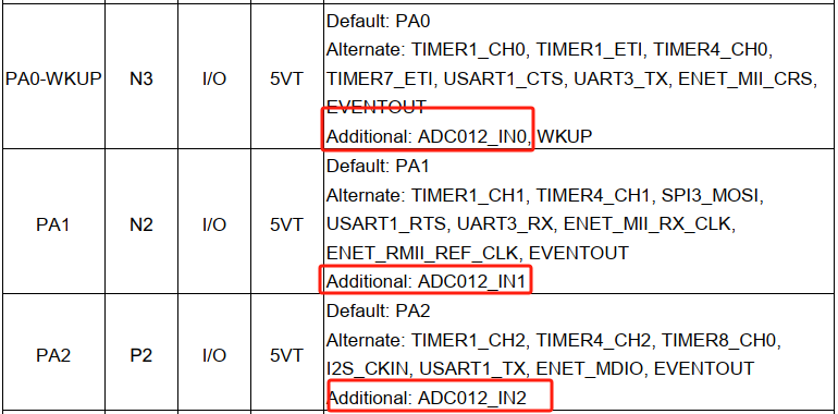

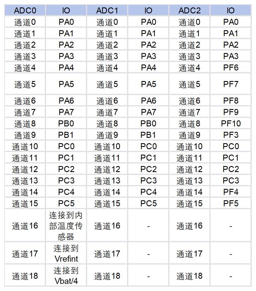

GD32F470有3个12位逐次逼近型ADC(SAR ADC),这三个ADC可以独立工作,也可以工作在同步模式下。有最多24个外部ADC引脚可用于将连接到这些引脚的电压值转换为数字量,这些引脚号可以通过Datasheet获得。
wKgaomZAIVmARwItAAEDvz4ApIM664.png?imageView2/2/w/1000
表中ADC012_INx的意思是:该IO口可以作为通道x用于ADC0、ADC1和ADC2。如ADC012_IN0,表示PA0可以用于ADC0的通道0使用,也可以作为ADC1和ADC2的通道0使用。但要注意:不能在同一个时刻让不同的ADC去转换同一个通道,否则会有无法预料的结果

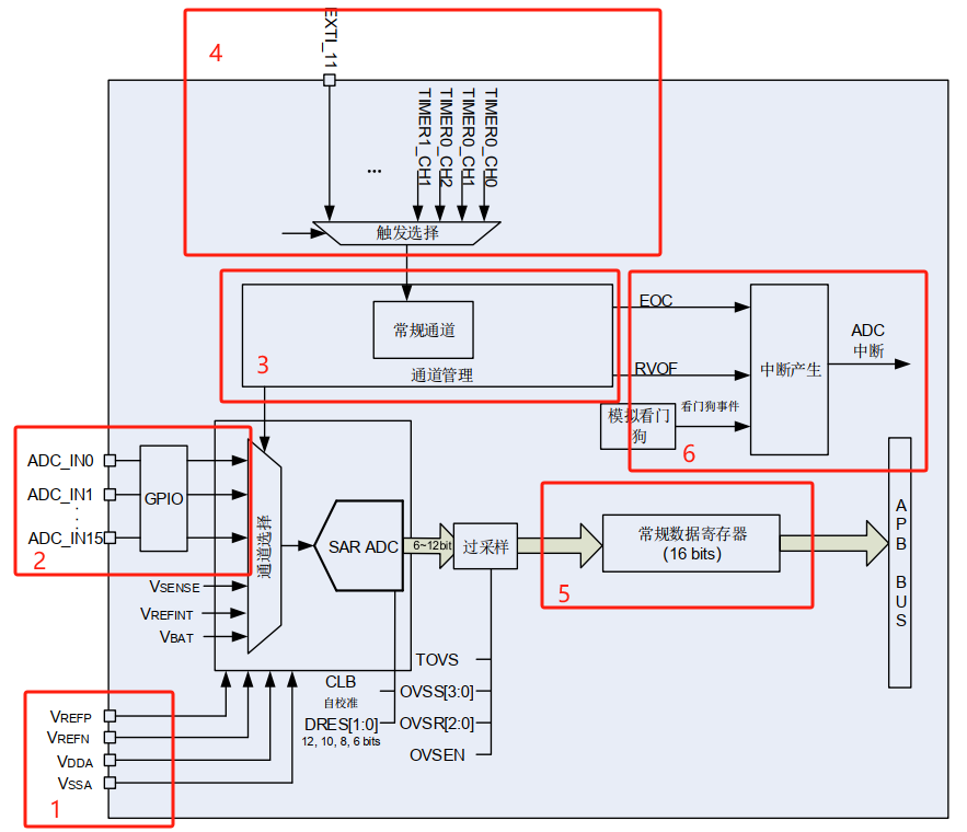

下面介绍下GD32F470的ADC框图:
wKgaomZAIXyAYoG5AAFSX577neA039.png?imageView2/2/w/1000

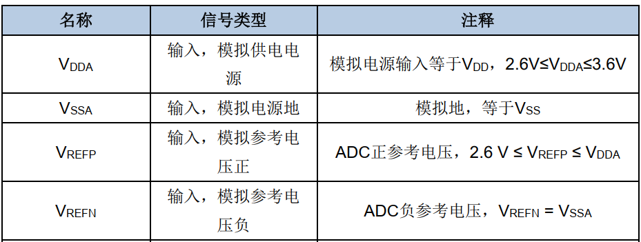

标注1:输入电压和参考电压
输入电压引脚定义如下表:
wKgaomZAIY-AU-Z0AAFEKWA5sR8340.png?imageView2/2/w/1000
大于等于100pin的GD32F470,ADC参考电压等于VREFP,100pin以下的GD32F470,ADC参考电压等于VDDA
GD32F470的ADC是12bit有效位的,满量程对应的转换值是4095,即当采样引脚上的电压等于ADC参考电压时,得到的转换值即为4095。故理论采样是指可通过以下公式得到:

标注2:输入通道
前面提到,ADC有最多16个外部模拟通道和3个内部通道,外部通道号从IN0~IN15,由IO口号来决定,两个内部通道是IN16(温度传感器)和IN17(内部Vrefint,典型值1.2V),下表给出了IO口号对应的ADC通道:

标注3:规则组
GD32F470的ADC转换组称为规则组,也叫常规序列。
规则组有两个重要的参数,其一为转换的个数,其二为转换的序列,规定好这两个参数后,一旦开始规则组的转换,则ADC就按照转换序列一个一个的进行模-数转换,直到达到要求的转换个数。

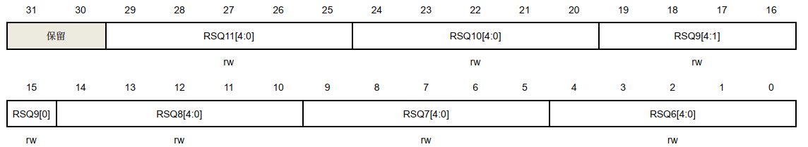

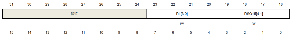

规则组的转换个数由ADC_RSQ0寄存器的RL[3:0]位规定,转换的总数目为RL[3:0]+1,转换总数目最大为16个;转换序列由ADC_RSQ0~ADC_RSQ2共同决定,我们来看下这几个寄存器。
ADC_RSQ0寄存器:
wKgZomZAIcKAJZyRAAA38c3g2hs770.png?imageView2/2/w/1000
ADC_RSQ1寄存器:
wKgaomZAIdWAZsAvAABgZEY1Sss974.png?imageView2/2/w/1000
ADC_RSQ2寄存器:
wKgZomZAIeKAVJF7AABcB9r0jug096.png?imageView2/2/w/1000
举个例子,现需要按照CH3->CH2->CH1的顺序进行规则组转换,则设定RL[3:0] = 2,然后设定RSQ0为CH3,RSQ1为CH2,RSQ2为CH1,则当开始规则组转换时,ADC首先进行RSQ0规定的通道即CH3的转换,再进行RSQ1规定的通道即CH2的转换,最后进行RSQ2规定的通道即CH1转换,当这三个通道转换完后,规则组转换结束。

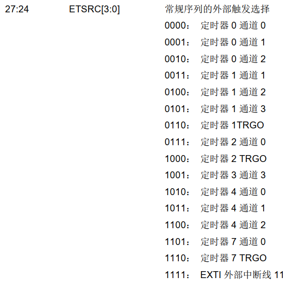

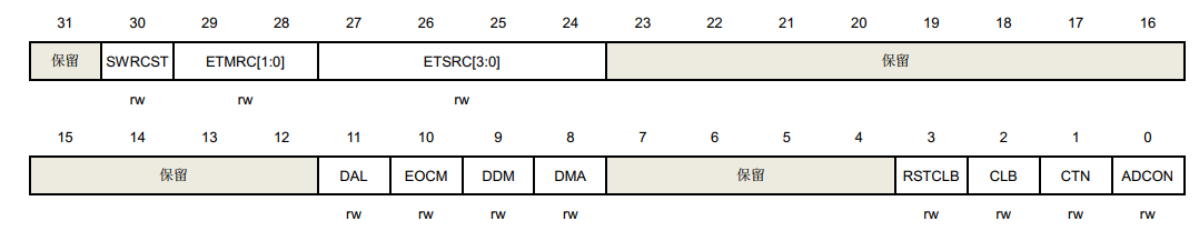

标注4:触发源
ADC的规则组需要选特定的触发源用于触发ADC转换,注意,ADC的Enable(即ADC_CTL1寄存器的ADC_ON位置“1”)不会触发ADC转换,而是当选定的触发源来临后ADC才开始转换。
触发源分为内部触发和外部触发,内部触发是指软件触发;外部触发源是除了内部触发源以外的触发源,外部触发源可以通过ADC_CTL1寄存器查看:
ADC_CTL1寄存器:
wKgaomZAIfqAG0qdAABYixbk8e8960.png?imageView2/2/w/1000wKgZomZAIgCAbeBPAAFe32mD9D0677.png?imageView2/2/w/1000
标注5:规则组数据寄存器
如标注3规则组的表述,每个ADC的规则组只有一个数据寄存器ADC_RDATA,每转换一个通道,转换结果放在这个寄存器中,在下一通道转换结束前必须要将上一个通道的转换结果取走。
标注6:ADC中断及标志位
ADC的中断总共有两种:规则组转换结束中断以及模拟看门狗,可以通过将ADC_CTL0中的EOCIE和WDEIE置“1”来开启相应中断。
ADC_STAT寄存器中的EOC和WDE表示相应事件发生,EOC置“1”表示规则组的转换已经结束。

本实验中ADC通道有两个,分别为PF7和PF10,所以我们用规则组多通道采样实现双电压读取,从上一节内容中可以知道,ADC规则组实现多通道转换时,必须要用到DMA。下面我们介绍下DMA原理。

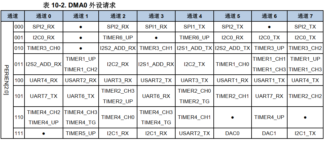

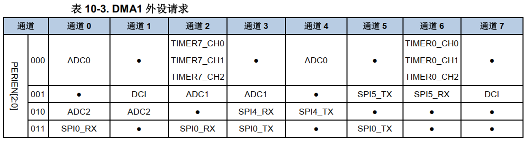

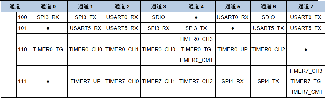

上面描述了DMA配置的一些要素,那么DMA是如何被触发的呢,我们来看下DMA请求映射表:
DMA0各通道请求表:
wKgZomZAIhOALHZYAAGGKVo7VoA769.png?imageView2/2/w/1000
DMA1各通道请求表:
wKgaomZAIh-ADnuLAADN4e4DnRg733.png?imageView2/2/w/1000wKgZomZAIiWAJD0CAADEOZ9WUYw132.png?imageView2/2/w/1000
本实验中是ADC配合DMA来使用,如果使用DMA去搬运ADC0的数据,从上表查询得知需要使用DMA1的通道0,如果是搬运ADC2的数据,也可以用到DMA1的通道0。如现在设置DMA1的通道0去搬运ADC2的数据,当ADC2每转换一个通道,ADC2_RDATA会更新一次数据,此时ADC2会自动向DMA1的通道0发出一次搬运请求,DMA收到请求后会进行一次数据搬运。DMA的请求和应答方式见下图:
wKgaomZAIjCABX9vAAFNiQtq8RQ834.png?imageView2/2/w/1000

本实验是使用PF7和PF10来进行电压采集,读者可以采用飞线方式外接电压到这两个引脚进行测试。
8.4代码解析
本实验用到两个ADC2通道,使用ADC2规则组搭配DMA1通道0进行数据转换和搬运,ADC2规则组和DMA1通道0都开启循环模式,一旦开始ADC2规则组转换,会持续PF7和PF10上的电压进行转换和数据搬运。
