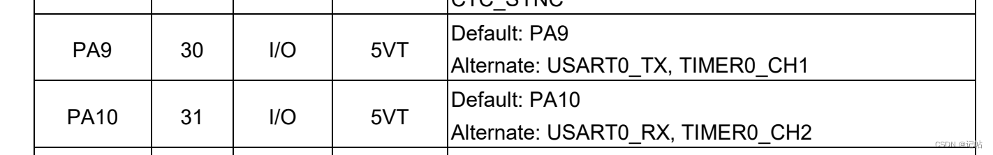

本章主要配置printf进行打印。 查阅手册可以得知,PA9、PA10为串口0的输出和输入口。
在这里插入图片描述

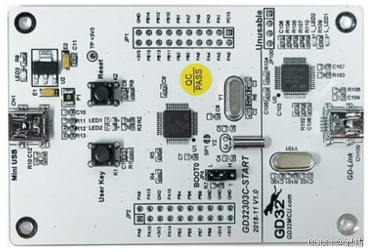

硬件准备
这里准备了1块开发板进行验证,分别是GD32303C_START开发板。
在这里插入图片描述

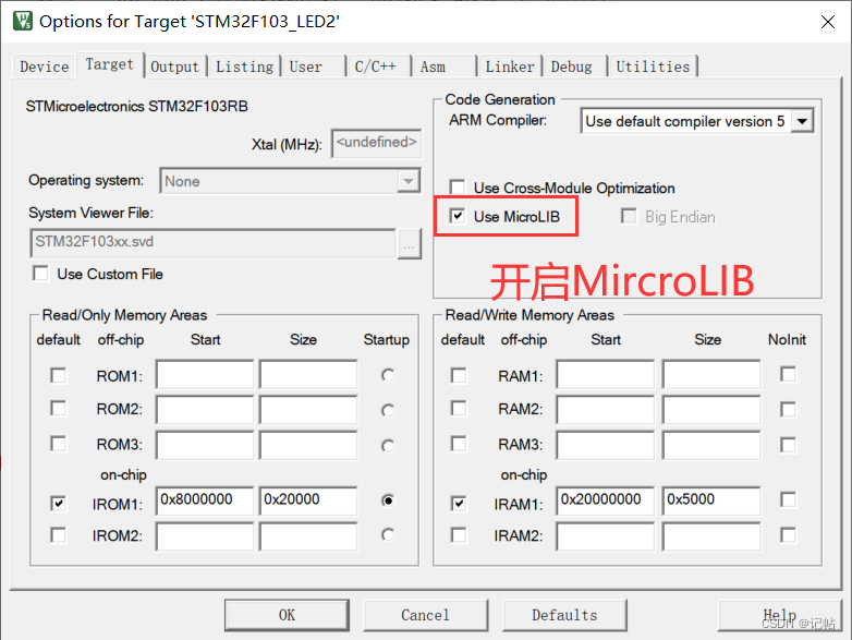

keil配置
microlib 进行了高度优化以使代码变得很小。 它的功能比缺省 C 库少,并且根本不具备某些 ISO C 特性。 某些库函数的运行速度也比较慢,如果要使用printf(),必须开启。
在这里插入图片描述

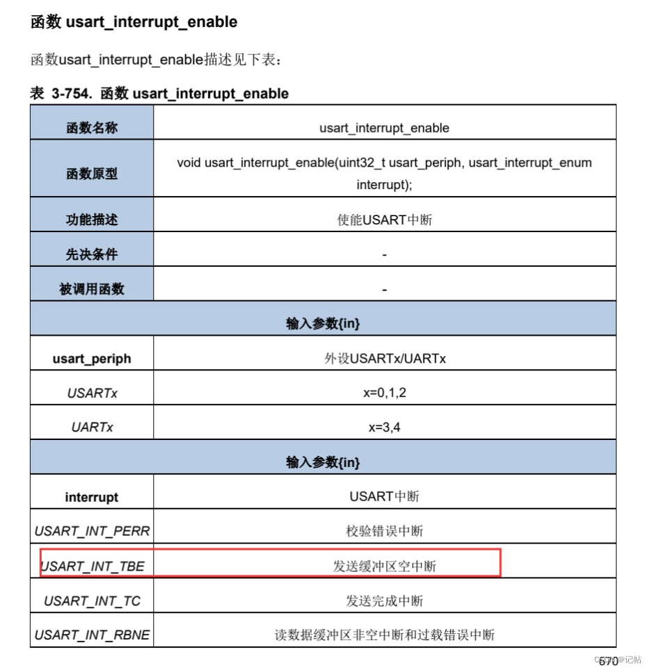

中断发送
若要使用串口的中断函数USART0_IRQHandler(),需要先开启串口中断。
在这里插入图片描述
对于中断发送,需要usart_interrupt_enable()开启发送缓冲区空中断。 抢占优先级,数字越小,优先级越高。 若抢占优先级相同,判断子优先级,同样,数字越小,优先级越高。

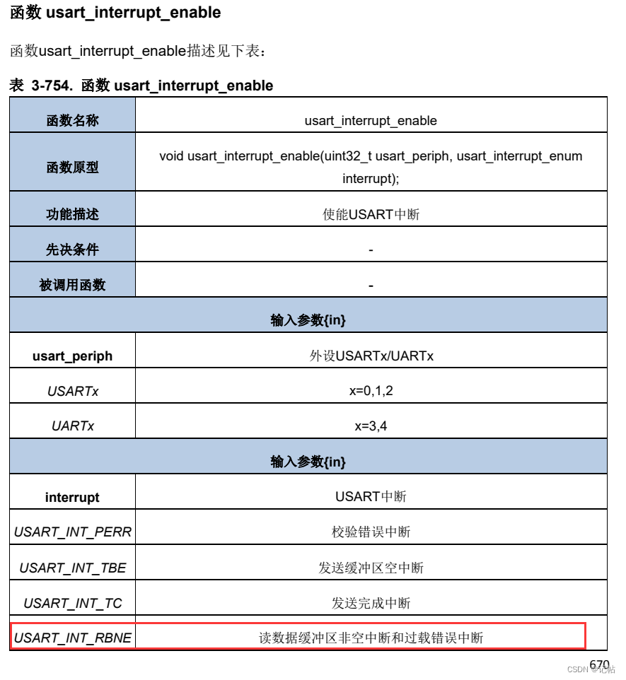

中断接收
在这里插入图片描述
对于中断接收,需要usart_interrupt_enable()开启接收中断。 抢占优先级,数字越小,优先级越高。 若抢占优先级相同,判断子优先级,同样,数字越小,优先级越高。
