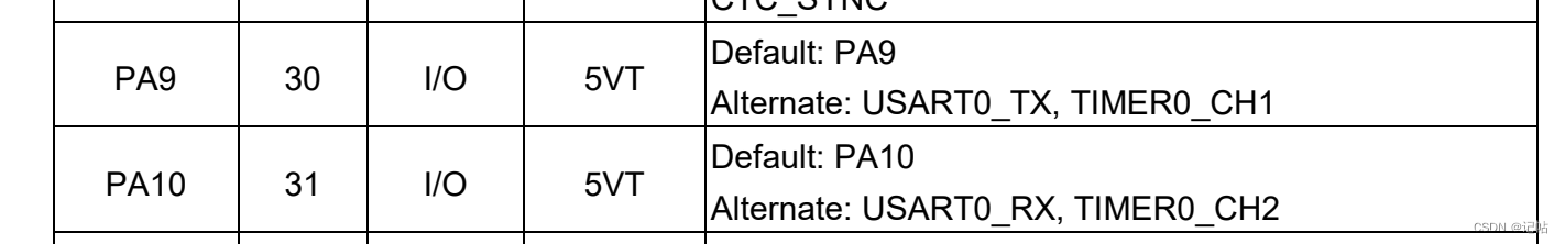

本章主要配置printf进行打印。 查阅手册可以得知,PA9、PA10为串口0的输出和输入口。

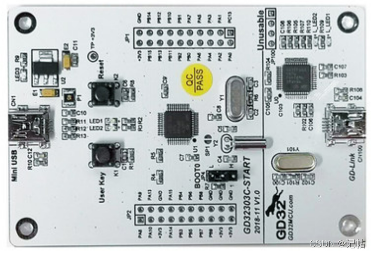

硬件准备
这里准备了1块开发板进行验证,分别是GD32303C_START开发板。

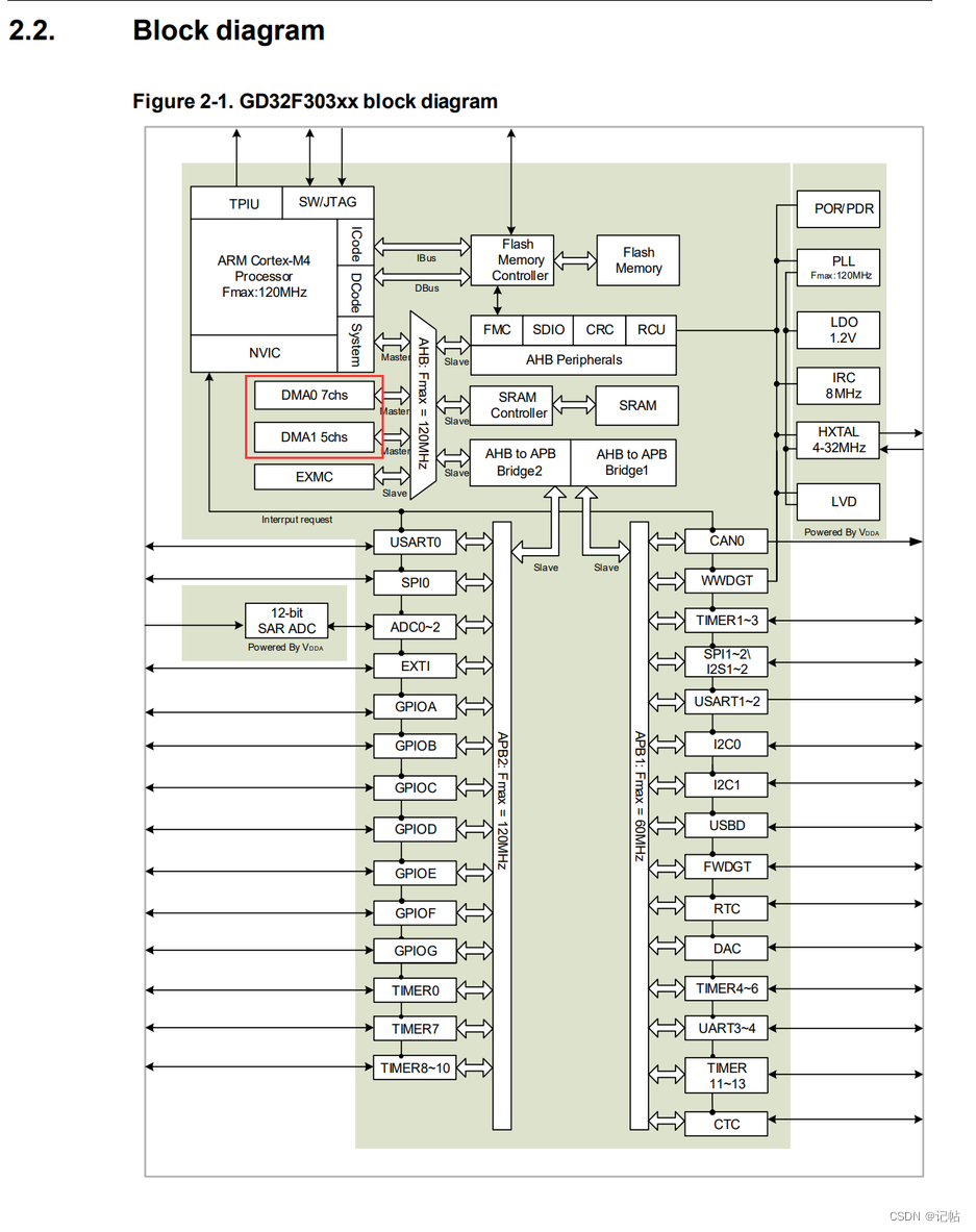

DMA 控制器提供了一种硬件的方式在外设和存储器之间或者存储器和存储器之间传输数据,而无需 CPU 的介入,从而使 CPU 可以专注在处理其他系统功能上。DMA 控制器有 12 个通道(DMA0 有 7 个通道,DMA1 有 5 个通道)。每个通道都是专门用来处理一个或多个外设的存储器访问请求的。DMA 控制器内部实现了一个仲裁器,用来仲裁多个 DMA 请求的优先级。 DMA 控制器和 Cortex™-M4 内核共享系统总线。当 DMA 和 CPU 访问同样的地址空间时,DMA 访问可能会阻挡 CPU 访问系统总线几个总线周期。总线矩阵中实现了循环仲裁算法来分配 DMA 与 CPU 的访问权,它可以确保 CPU 得到至少一半的系统总线带宽。 主要特性:

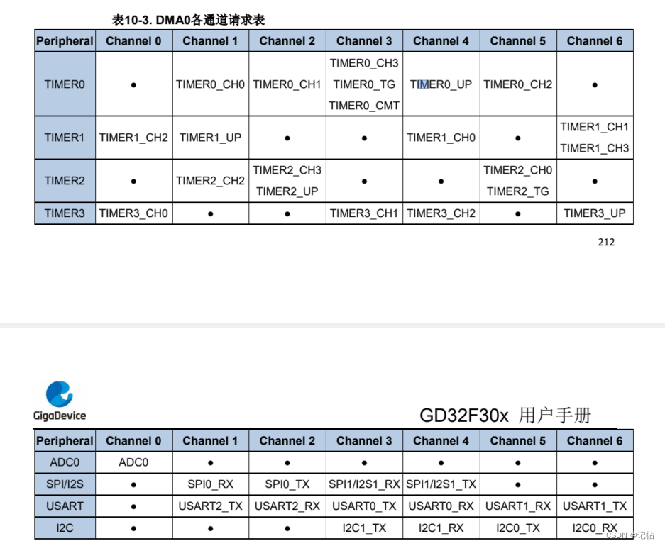

DMA0对应通道。

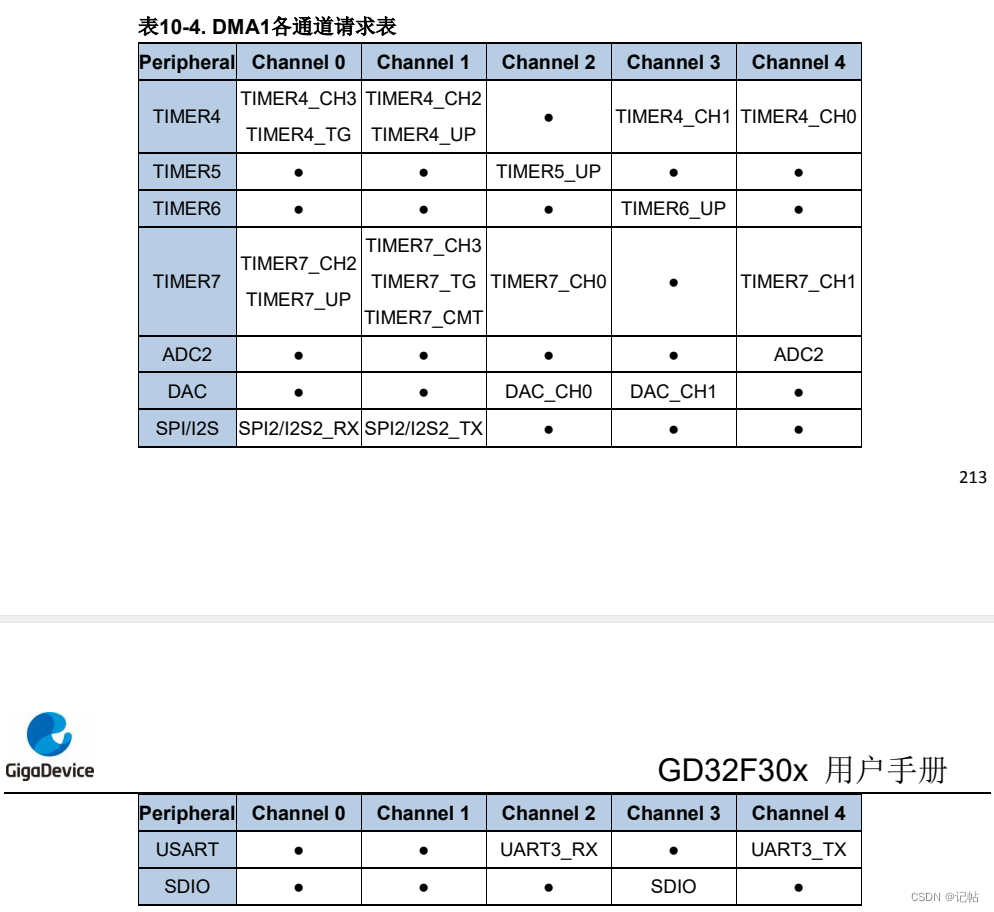

在这里插入图片描述
DMA1对应通道。

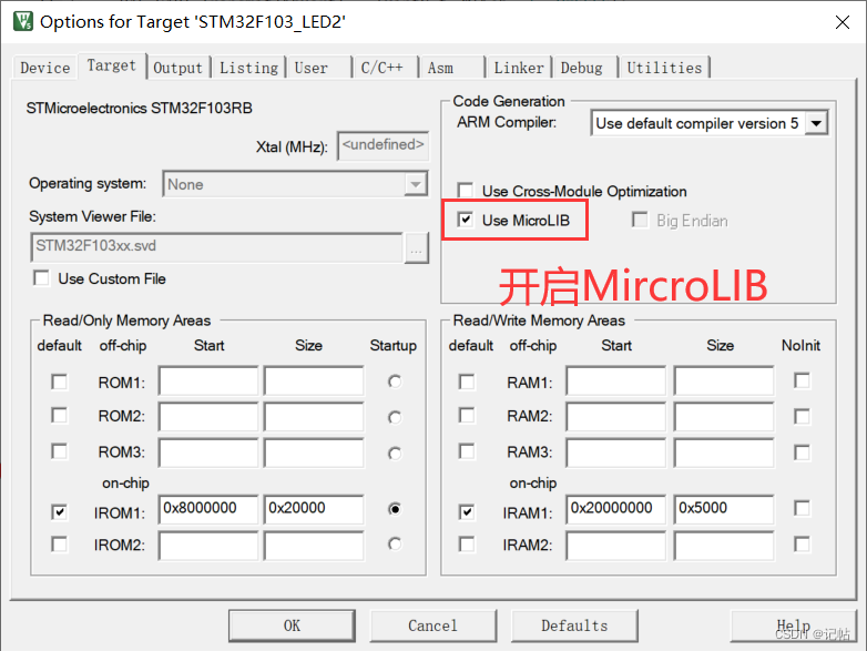

keil配置
microlib 进行了高度优化以使代码变得很小。 它的功能比缺省 C 库少,并且根本不具备某些 ISO C 特性。 某些库函数的运行速度也比较慢,如果要使用printf(),必须开启。

开启DMA0_3通道,这个通道位串口0的TX。
