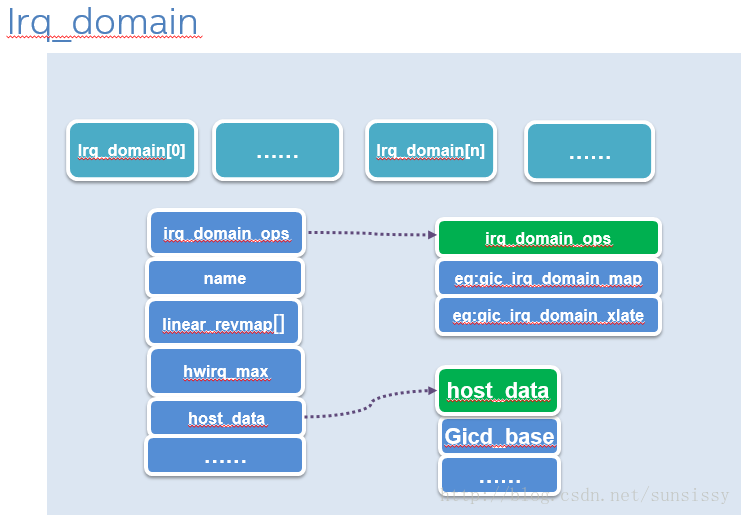

简化后如图:
IRQ_DOMAIN
总结来说,IRQ_DOMAIN是以GIC 为单位,一个GIC设备对应一个IRQ_DOMAIN, 从图中可以看出,如果系统中有多个IRQ_DOMAIN,那么会形成一个list,统一管理。
IRQ_DOMAIN里面包含了GIC的基本信息,比如host_data,可以保存对应的Distributor的基地址;最大的硬件中断数目hwirq_max;如果是线性映射,那么linear_revmap保存了线性映射的关系;
当然,重要的irq_domain_ops里面有对应的操作,eg:gic_irq_domain_map这就是如何把硬件IRQ和软件处理侧的desc_irq对应起来的。

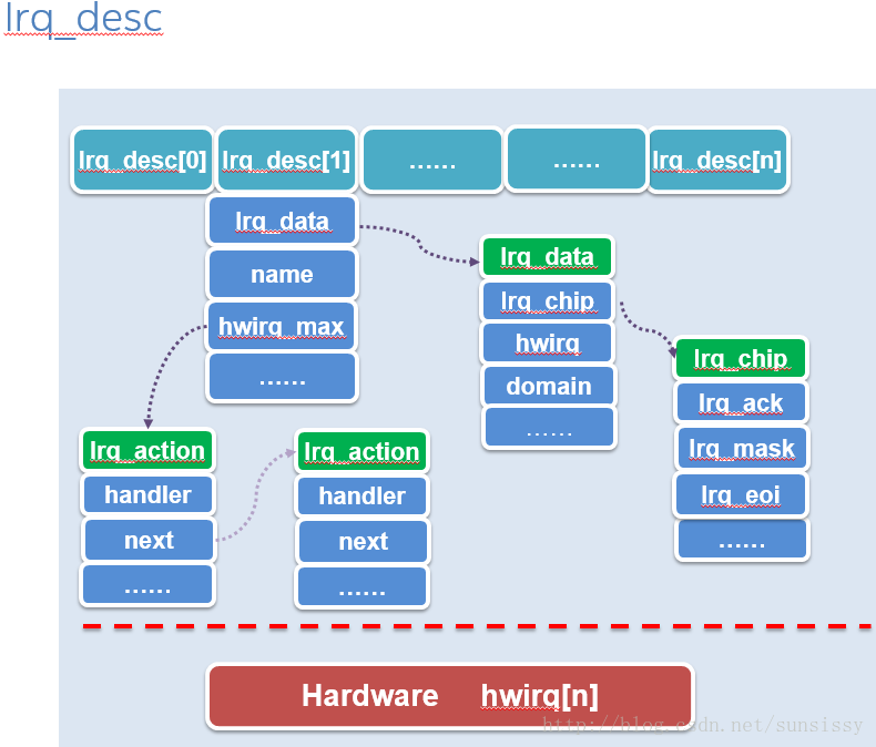

只有这样映射后,软件侧才方便以desc_irq单位对IRQ进行管理和处理,desc_irq如图:
desc_irq
对每个desc_irq,不仅包含了一个IRQ的基本信息,也包含了对应的控制等信息。
Irq_data中,有一个IRQ对应的硬件中断号hwirq,对应的GIC DOMAIN。当然Irq_chip以及对应的API,提供了如何向GIC写入信息比如表示IRQ处理结束写入Irq_eoi等等。
Irq_action 里面有中断的处理入口,以及对应的具体函数HANDLER。

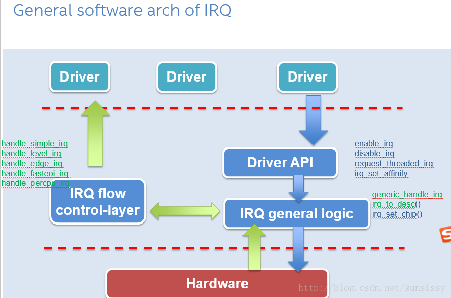

这是在软件处理层面的,有了这样的接口和信息,一个驱动才可以获得一个desc_irq,把对应的IRQ注册到里面,并对触发方式,是否MASK进行控制,并找到对应的HANDLER进行注册和后续处理。所以从整个的流程来说我们给出这样的逻辑结构,见下图:
IRQ flow
整个结构分为3部分,上面试DRIVER,可以认为是使用者,中间是软件的层面,最下面是Hardware ,这里重要的是中间的结构,为上层DRIVER提供了IRQ的注册接口request_threaded_irq,使能接口enable_irq,亲和性或者说送到具体CPU处理的配置接口irq_set_affinity等,这里不全部列举。
那么这些接口要具体配置到GIC硬件的Hardware上,在IRQ general logic中就有对应的 irq_set_chip,这里面对应的操作会去执行和具体平台硬件相关的设置。不仅如此,当设置完成,允许中断,如果来了一个硬件中断到Hardware ,那么也在IRQ general logic进行先处理,所以这提供双向的SERVICE。会先irq_to_desc,找到对应的desc_irq,然后分类处理如果IPI走对应处理,如果是其它的走generic_handle_irq,这就转到了左侧的IRQ flow
control-layer 。
IRQ flow control-layer顾名思义,就是把众多的接受到的中断分流,如果是LEVEL触发类型的,走handle_level_irq,上下沿触发的走handle_edge_irq,不同的入口可能对EOI的写入时机和方式有区别等等。再如handle_percpu_irq在处理时候,因为不涉及到其它CPU,所以对于多个CPU之间共享的操作就不需要LOCK做保护。然后再去找特定的每个驱动定义的HANDLER处理。

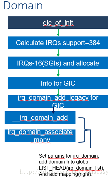

首先:
开辟IRQ空间

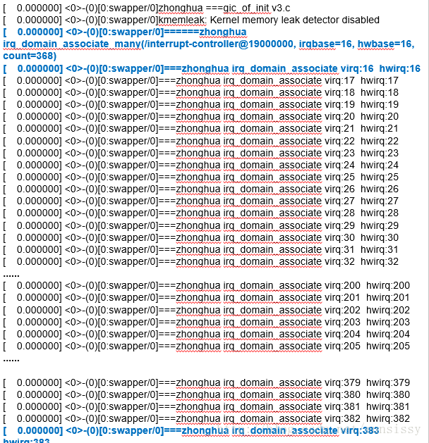

在进入KERNEL之后,进行GIC初始化后,我们之前提到IRQ_DOMAIN的配置,提到以GIC为单位。那么在这里通过读取参数获取到支持的HARDWARE IRQ数目是384个,去掉其中16个SGI(不需要映射),新申请384-16个desc_irq,并且把IRQ_DOMAIN其它数据如基地址等都填好,挂到LIST上统一管理。在这里,采用的是简单的线性MAPPING,所以17到384这中间的硬件中断号和软件中断号是一一对应的,打印出来:
hwirq<->desc_irq
第一个编号为16,最后一个编号为383的IRQ。

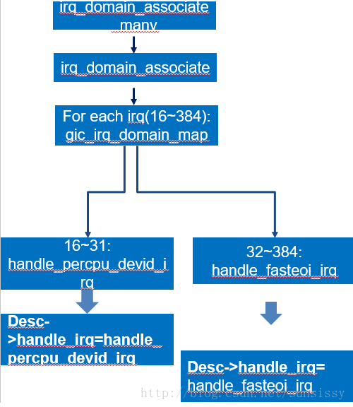

之后进行基本的irq_domain_associate_many。我们看下这里做了什么:
mapping
这里名字上说是associate,其实是对这些IRQ做些分类的基本信息填充,主要的是区分16~31号中断的描述信息,由于是PPI中断,所以将其分流入口设定为handle_percpu_devid_irq。那么其它一般的SPI 分流入口这里都设定为handle_fasteoi_irq,而不是handle_level_irq或者handle_edge_irq。
