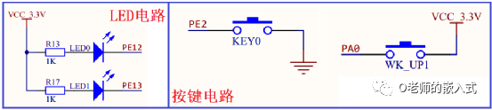

【例1】已知按键电路和LED电路如图5所示,编写程序实现以下功能:
按下按键KEY0, LED0的状态反转;按下按键WK_UP1,LED1的状态反转。
图5 按键电路和LED电路示意图

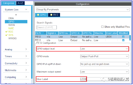

3.设置PE12、PE13引脚的工作模式为输出,PE12的User Label选项为LED0,PE13的User Label设置为LED1,以使能更加直观方便。另外,一开始我们将这两盏LED灯都点亮,以方便观察结果。PE12和PE13的设置结果如图6所示。
图6 PE12和PE13的设置过程

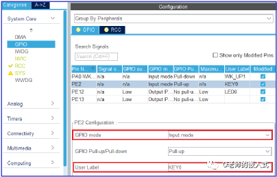

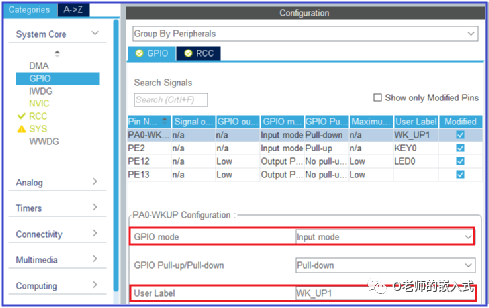

4.设置PE2和PA0为输入。PE2引脚上拉电阻使能,PA0引脚下拉电阻使能。同时设置PE2的用户标号为KEY0,设置PA0引脚的标号为WK_UP1,。PE2引脚的设置如图7所示,PA0引脚的设置如图8所示。
图7 PE2引脚的设置结果示意图
图8 PA0引脚的设置

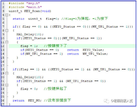

①编写按键识别的C语言文件,其内容如图9所示。
图9 key.c中内容示意图

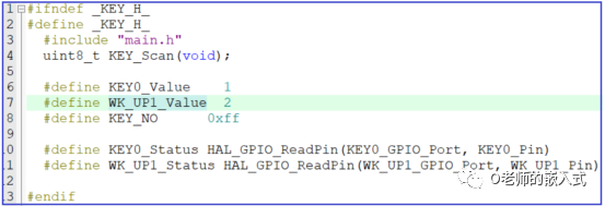

②在key.h中定义KEY0_Value等宏名,如图10所示。
图10 KEY0_Value等的定义示意图

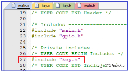

③修改主函数,其内容如图11所示。
图11 主函数的内容示意图
在主函数中,注意要将头文件key.h包含进工程,如图12所示。
至此,工程的代码添加完毕,编译后下载到开发板,按复位键,然后按KEY0或者WK_UP0,可以看到对应的LED灯的状态反转,任务目标完成。
