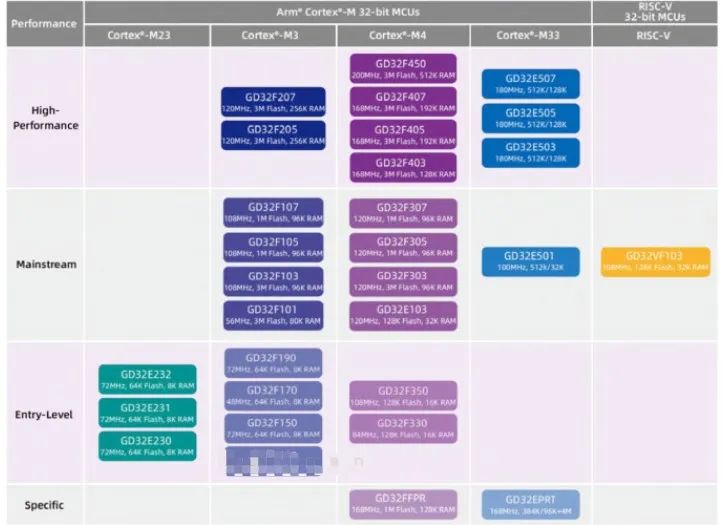

目前GD32的单片机从内核上区分有Cortex-M3、Cortex-M4、Cortex-M23和RISC-V内核系列。

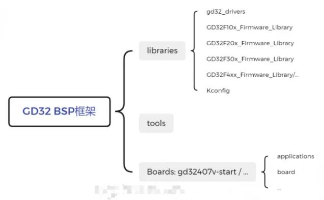

基于RT-Thread的BSP 框架
前面简单介绍了GD32,接下来再介绍下基于RT-Thread的BSP架构。GD32的BSP 框架结构如下图所示:
a99b7848-dadb-11ec-b80f-dac502259ad0.jpg?imageView2/2/w/1000

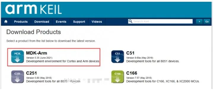

目前市面通用的MDK for ARM版本有Keil 4和Keil 5:使用Keil 4建议安装4.74及以上;使用Keil 5建议安装5.20以上版本。笔者的MDK是5.30。
Pack包安装
从MDK的官网可以下载得到MDK的安装包,然后安装即可。

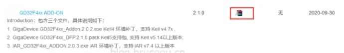

接下来我们下载GD32F4xx的软件支持包。
aa533708-dadb-11ec-b80f-dac502259ad0.jpg?imageView2/2/w/1000

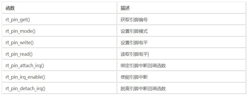

PIN设备属于Miscellaneous类型,在驱动文件pin.c中的rt_device_pin_register()函数可以看到其注册的设备类型,PIN设备是很多驱动的基础,其他驱动的开发还会依赖PIN设备,比如软件I2C的驱动就是在PIN设备的基础上开发的。
应用程序通过 RT-Thread 提供的 PIN 设备管理接口来访问 GPIO,相关接口如下所示:

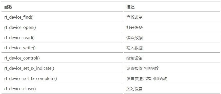

RT-Thread 的UART简介
UART和其他设备一样,应用程序通过统一的设备管理接口来访问串口硬件,相关接口如下所示:
ab11daaa-dadb-11ec-b80f-dac502259ad0.jpg?imageView2/2/w/1000
