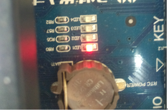

一、体验:

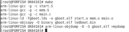

首先先看一个例子:图1-1:
编译烧写的过程:

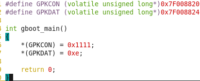

main.c的截图:
可以看到在main函数中点亮了第一个盏灯:
图1-1 点灯
在这个例子中的gboot.lds的代码为:
OUTPUT_ARCH(arm)
ENTRY(_start)
SECTIONS {
    . = 0x50008000;
    . = ALIGN(4);
    .text :
    start.o (.text) //.text指明的是代码段,代码段里指定第一个执行的文件是start.o.

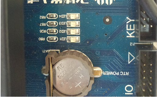

当在lds文件里改变第一个运行的文件后的截图:图1-2:
Gboot.lds代码:
OUTPUT_ARCH(arm)
ENTRY(_start)
SECTIONS {
    . = 0x50008000;
    . = ALIGN(4);
    .text :
    main.o (.text)//改变为main.o为第一个运行的文件。结果等点不亮。图1-2:
    *(.text)
    . = ALIGN(4);
    .data :
    *(.data)
    . = ALIGN(4);
    bss_start = .;
    .bss :
    *(.bss)
    bss_end = .;
图1-2
这就是链接器脚本的作用,能够影响整个工程的结果。下面对链接器脚本进行介绍。

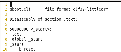

SECTIONS {//固定格式
    . = 0x50008000;//.点表示程序的起始地址,现在设置程序运行的起始地址是0x50008000
                //可以反汇编查看程序运行的起始地址图1-3:
    . = ALIGN(4);//设置四字节对齐,就是地址能整除4。这是因为ARM访问内存是4字节
//对齐的,为了提高效率,所以在存放数据的时候做到4字节对齐。所以ALIGN(4)的功
//能就是使当前的地址调整为四字节对齐。例如当前的地址是1,它会自动加上3,变
//四字节对齐。
    .text :
    start.o (.text) //设置段首文件为start.o,就是上电第一个运行的代码。
    *(.text) //.text代码段,代码段是所有文件(*)的代码段
    . = ALIGN(4);
    .data :
    *(.data) //.data数据段,数据段是所有文件(*)的数据段
    . = ALIGN(4);
    bss_start = .;//链接器脚本的变量,记录当前的地址
    .bss : //bss段开始
    *(.bss) //.bss段,bss段是所有文件(*)的bss段
    bss_end = .; //链接器脚本的变量,记录当前的地址。通过与前面的bss_start的差就是这
    //bss段的大小。
查看程序运行的起始地址确实是0x50008000:图1-3:
图1-3
这里,只要知道可以从这里改变程序的起始链接地址就可以了。后面会讲该操作的重要性。
这些就是lds链接文件的基本知识。
