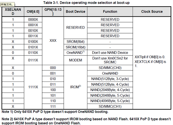

6410的启动方式:
打开S3C6410X.pdf手册,搜索:得到:
上图是6410启动的支持方式,NandFlash启动,和SD卡启动属于IROM(Internal ROM),看到6410支持的启动方式很多,可以通过OM(Operation Modern)来设置的。

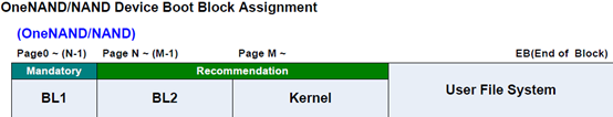

如果选择的是Nand Flash启动,开发板的启动流程:
首先打开:S3C6410_Internal_ROM_Booting.pdf文档:

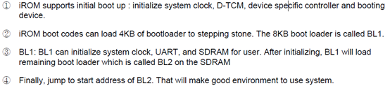

知道NandFlash是属于IROM启动的一种,选择懂IROM启动,当开发板上电之后,因为此时IROM被映射到了开发板的0地址处去执行。IROM里面存放的是芯片生产厂商,给大家固化好的软件,我们称之为BL0,0阶段的Bootloader,这些代码除了完成硬件的初始化以外,它还会把我们放在NandFlash里面的BL1,最前面的8KB拷贝到Stepping Stone运行。Stepping Stone运行完后,处理器会接着把uboot剩下的代码BL2拷贝到SDRAM内存里去运行。这就是6410和2440不同的地方之一。
查看:S3C6410_Internal_ROM_Booting.pdf
iROM(BL0) boot-up diagram

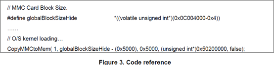

全局变量:

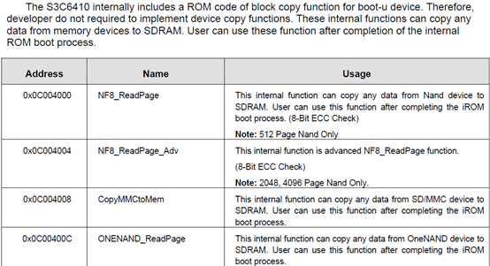

设备复制功能:

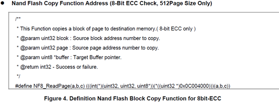

NandFlash的复制功能:

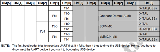

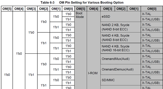

210启动方式:
210除了6410的启动方式外,还支持串口启动,USB启动。

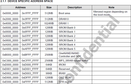

接下来看210的IROM、内存、垫脚石位于哪些位置。
在芯片手册里找到:
上表就是210的地址映射表。IROM起始地址:0xD0000000,垫脚石IRAM地址:0xD0020000零地址处是跟6410一样的采用映射的方式。内存在0x20000000处开始。

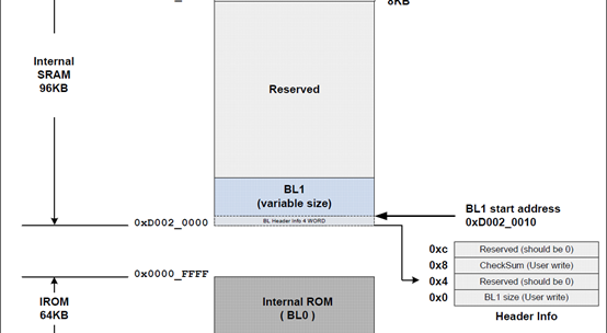

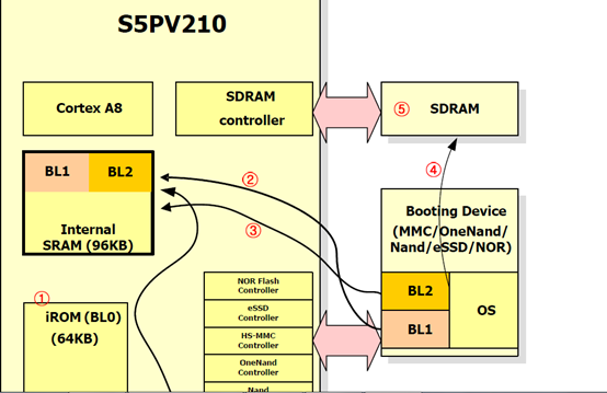

查看210的启动流程:
在上图中,同理IROM(BL0)同样是芯片厂商固话好的软件,做硬件的初始化。固件同时会把Bootloader第一个阶段的代码BL1拷贝到Stepping Stone去执行。210的Stepping Stone是96KB(6410是8KB)。由于垫脚石的增大,所以系统拷贝完BL1代码后,考虑把BL2的代码也拷贝到垫脚石去运行。如果垫脚石容不下了,就会拷贝到内存去执行。从表下的说明知道BL1最大容量是16KB,BL2是80KB。

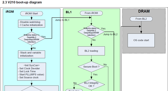

V210 boot-up diagram
