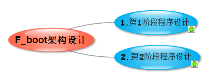

在前面的uboot代码分析知道,uboot的启动有三个步骤BL0,BL1,BL2。由于BL0是固化程序,厂商提供的,所以不用考虑。所以Bootloader框架就剩下设计BL1和BL2了。

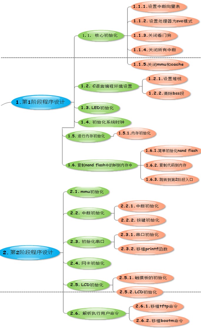

2440开发板

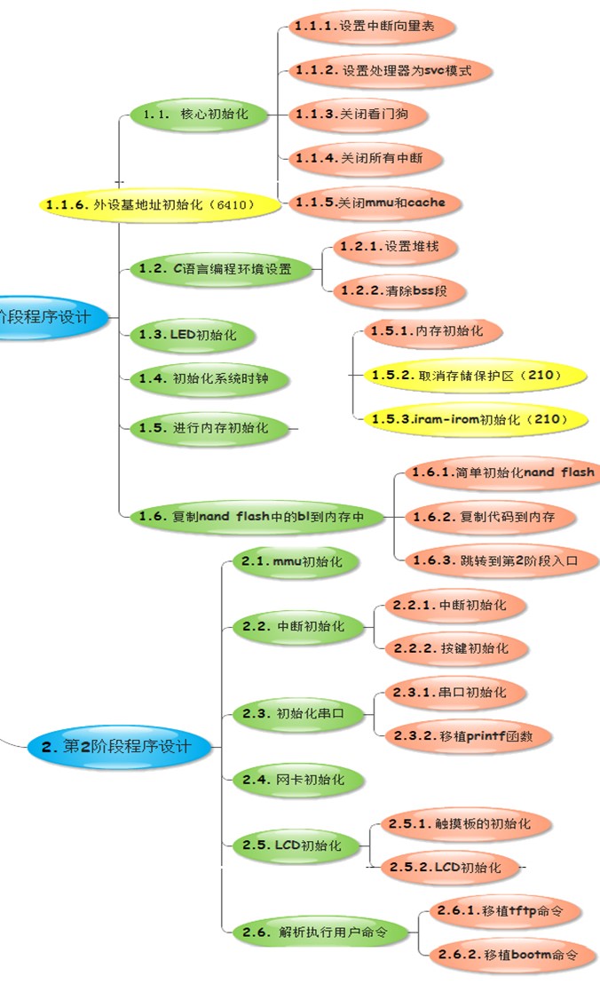

6410和210:
