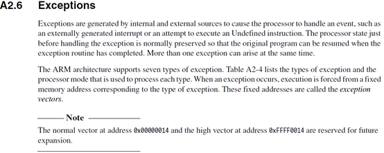

首先异常定义,在ARM Architecture Reference Manual.pdf文档中,2.Programmers' Model的2.6.Exceptions异常:
异常:因为内部或外部的一些事件,导致处理器停下来正在处理的工作,转而去处理这些发生的事件。

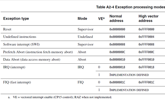

2.异常类型
当一种异常发生的时候,ARM处理器会跳转到对应该异常的固定地址去执行异常处理程序,而这个固定的地址,就称之为异常向量,多个异常向量在一起就形成了异常向量表。
从上面的异常向量地址可以注意到,地址0x00000014没有使用。上图的右边可以看到有两组异常向量表可以使用。一组是低地址的,一组是高地址的。可以通过CP15对应的位来配置,当没有配置CP15的时候,默认是从低地址作为异常向量表。
3.入口:00000000;
4.异常向量表:由七个异常向量和处理函数跳转关系组成的表就是异常向量表。

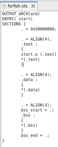

链接器脚本:forfish.lds:
OUTPUT_ARCH(arm)
ENTRY(_start)
SECTIONS {
    . = 0x50008000;
    . = ALIGN(4);
    .text :
    start.o (.text)
    *(.text)
    . = ALIGN(4);
    .data :
    *(.data)
    . = ALIGN(4);
    bss_start = .;
    .bss :
    *(.bss)
    bss_end = .;

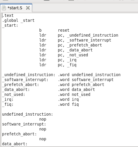

汇编文件start.S完成相应的硬件操作的代码结构:
@File:start.S
@FORFISH
.text
.global    _start
_start:
        b    reset
        ldr    pc, _undefined_instruction
        ldr    pc, _software_interrupt
        ldr    pc, _prefetch_abort
        ldr    pc, _data_abort
        ldr    pc, _not_used                //注意这个没有使用的地址
        ldr    pc, _irq
        ldr    pc, _fiq
_undefined_instruction: .word undefined_instruction
_software_interrupt:    .word software_interrupt
_prefetch_abort:    .word prefetch_abort
_data_abort:        .word data_abort
_not_used:        .word not_used
_irq:            .word irq
_fiq:            .word fiq
        nop
software_interrupt:
        nop
prefetch_abort:
        nop
data_abort:
        nop
not_used:
        nop
irq:
        nop
fiq:
        nop
reset:
        nop

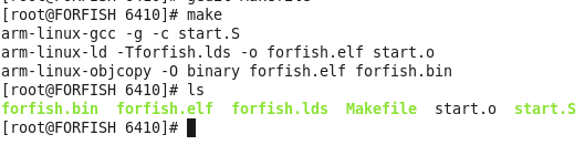

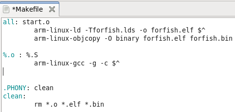

上面编写好了之后就是编写这个工程的Makefile文件了:
Makefile:
all: start.o
    arm-linux-ld -Tforfish.lds -o forfish.elf $^
    arm-linux-objcopy -O binary forfish.elf forfish.bin
%.o : %.S
    arm-linux-gcc -g -c $^
.PHONY: clean
clean:
    rm *.o *.elf *.bin
编写好了之后,工程的框架就建立好了,进行make进行编译:
可以看到bin文件成功生成,说明裸机uboot工程建立完成了。
