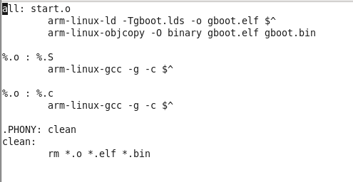

gboot.lds链接器脚本文件
makefile工程文件:

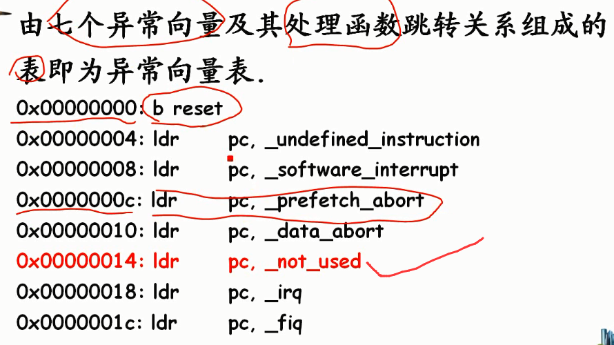

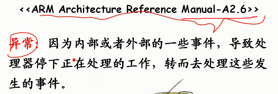

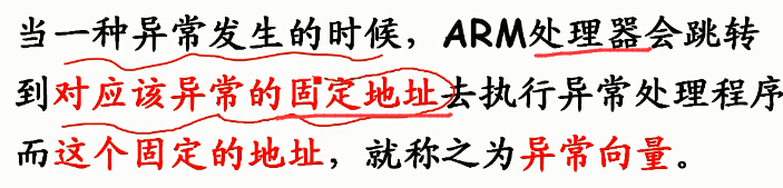

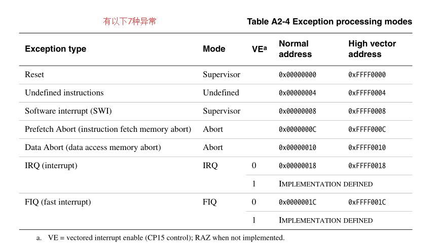

一、异常向量表: 包含:1.异常定义 2.异常类型 3.异常入口 4.向量表 首先异常定义,在ARM Architecture Reference Manual.pdf文档中,2.Programmers' Model的2.6.Exceptions异常: 异常:因为内部或外部的一些事件,导致处理器停下来正在处理的工作,转而去处理这些发生的事件。 2.异常类型 当一种异常发生的时候,ARM处理器会跳转到对应该异常的固定地址去执行异常处理程序,而这个固定的地址,就称之为异常向量,多个异常向量在一起就形成了异常向量表。 从上面的异常向量地址可以注意到,地址0x00000014没有使用。上图的右边可以看到有

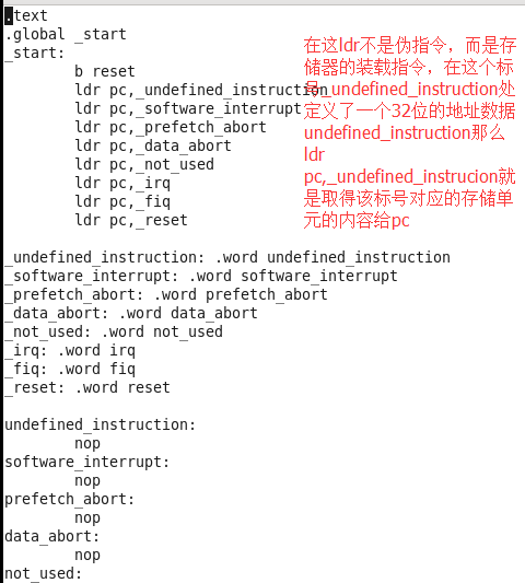

一:异常向量表 异常定义:因为内部或者外部一些事件,导致处理器停下正在处理的工作,转而去处理这些发生的事件。当一种异常发生的时候,ARM处理器会跳转到对应该异常的固定地址去执行异常处理程序,而这个固定的地址,就称之为异常向量。以下为七个异常向量及处理函数跳转关系组成的表。 在Data Abort和IRQ之间有一段地址没有用上,在初始化的时候需要补上一段_not_used ,不然的话会报错,在发生异常的时候,程序会跳转到undefined_instruction: nop这段去执行,由于现在还不需要操作这些异常向量,所以在后面只加上nop。具体以后还会进一步学到 .text .global _start _st

前面将流程搞清楚后,下面就开始进行按照顺序来编写程序了。 第一步就是进行中断向量表的设置。在ARM11中,中断向量表叫做异常向量表。 ARM11共有10种异常,这个在ARM11的datasheet中有。 这里说明一下: 异常 说明 详细说明 Reset 复位异常 当系统刚上电,或者按下复位键时候,触发这个异常,这个时候,程序跳转到这个地址处执行程序 undefined_instruction 未定义指令异常 当程序执行发现有一条指令是未定义的指令,会触发这个异常,这个时候,程序跳转到这个地址处执行程序 software_interrupt 软中断异
