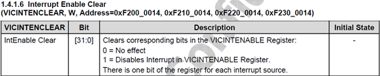

在210中屏蔽中断的机制和6410是一样的。而且两者都是向量中断,很多中断都是硬件实现的,不像2440。
但是在210中的中断屏蔽寄存器有4个:
四组屏蔽寄存器的地址:

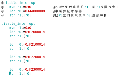

所以屏蔽中断就是把上面的四个屏蔽寄存器设置为全1,设置为0仍是没有影响。
代码实现:
编译:
