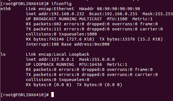

(2)将服务器运行于开发板,客服端运行于ubuntu 12.04,抓包分析UDP协议

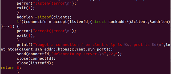

  • 实验步骤:
    • 服务端的程序:
      #include
      #include
      #include
      #include
      #include
      #include
      #include
      #include
      #define PORT 1234
      #define BACKLOG 1
      int main()
      int listenfd, connectfd;
      struct sockaddr_in server;
      struct sockaddr_in client;
      socklen_t addrlen;
      if((listenfd = socket(AF_INET, SOCK_STREAM, 0)) == -1)
      perror('Creating socket failed.');
      exit(1);
      int opt =SO_REUSEADDR;
      setsockopt(listenfd,SOL_SOCKET, SO_REUSEADDR, &opt, sizeof(opt));
      bzero(&server,sizeof(server));
      server.sin_family=AF_INET;
      server.sin_port=htons(PORT);
      server.sin_addr.s_addr= htonl (INADDR_ANY);
      if(bind(listenfd, (struct sockaddr *)&server, sizeof(server)) == -1) {
      perror('Binderror.');
      exit(1);
      if(listen(listenfd,BACKLOG)== -1){ /* calls listen() */
      perror('listen()errorn');
      exit(1);
      addrlen =sizeof(client);
      if((connectfd = accept(listenfd,(struct sockaddr*)&client,&addrlen))==-1) {
      perror('accept()errorn');
      exit(1);
      printf('Yougot a connection from cient's ip is %s, prot is %dn',inet_ntoa(client.sin_addr),htons(client.sin_port));
      send(connectfd,'Welcometo my server.n',22,0);
      close(connectfd);
      close(listenfd);
      return 0;

    4、交叉编译服务器,并通过NFS共享拷贝到开发板运行
5、编译客服端,直接在ubuntu 12.04上运行
6、测试客户端与服务器能正常通过UDP传输信息

UDP是一种基于无连接的通信方式,该实验里,实现了一个服务器端:开发板,和一个客户端pc主机。两者进行信息的交流。上面是我的实现的截图。整个过程很是顺利。谢谢。
