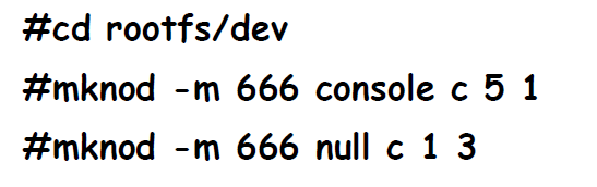

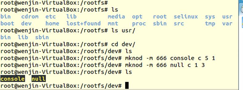

  1. 创建目录:
1.2.创建设备文件:
这里我们需要下面文件:

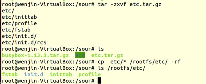

1.3.加入配置文件:

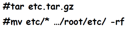

把它解压开,在把它的内容拷贝到/rootfs/etc:

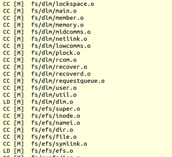

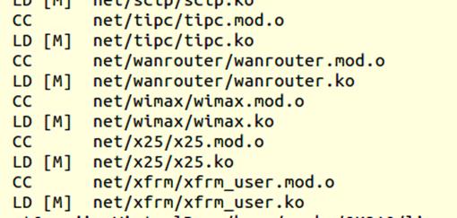

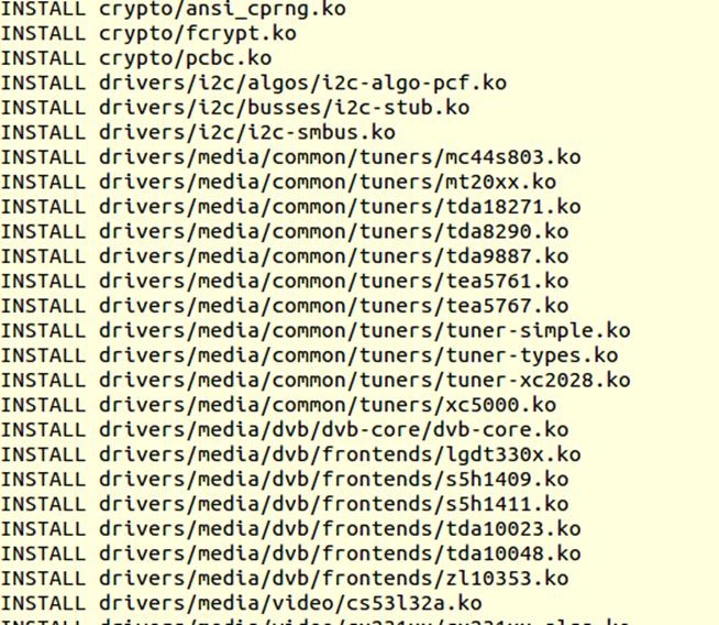

首先是编译内核模块:
Make modules ARCH=arm CROSS_COMPILE=arm-linux-
这个编译的过程会有点久。
最后编译好了内核模块,接下来就是拷贝到我们的跟文件系统目录:
我们进入/rootfs/lib/modules:
发现多了一个目录:
随便找个文件一直进入,会发现有很多.ko驱动文件:

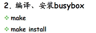

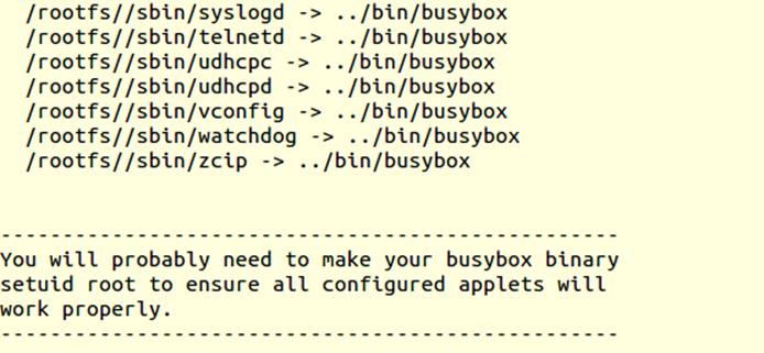

最后编译和安装我们的busybox:

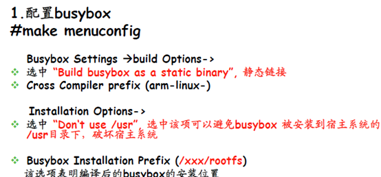

1.5编译和安装busybox:

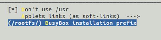

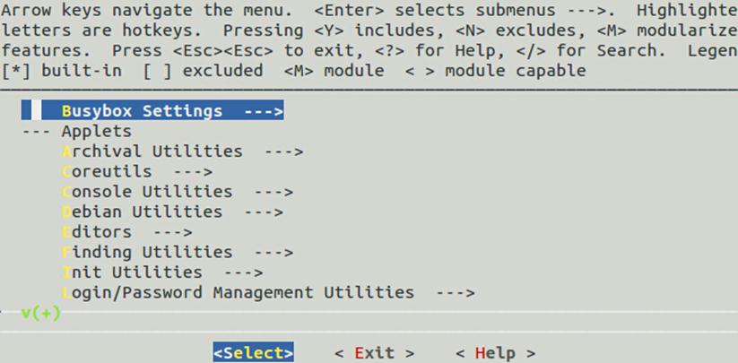

首先是配置:解压并进入busybox,执行make menuconfig:
配置:工具:arm-linux-
安装:/rootfs/

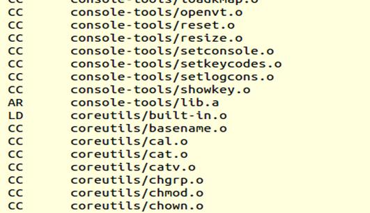

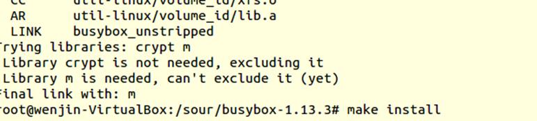

配置后保存退出,执行make开始编译:
编译完成:执行make install:
其实是个拷贝的过程。

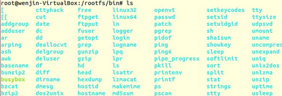

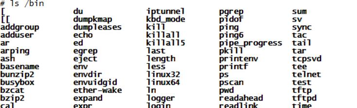

拷贝完了之后,我们进入到/rootfs/bin/:
可以看到很多命令。
到此文件系统的制作完成了,接下来实现挂载:

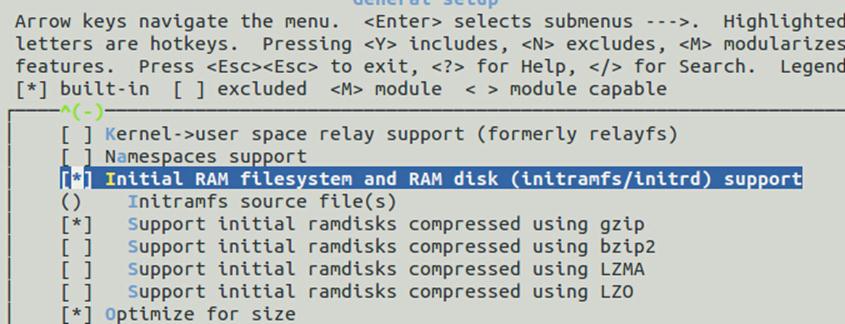

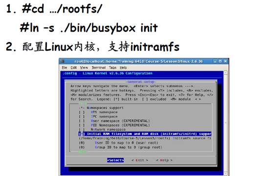

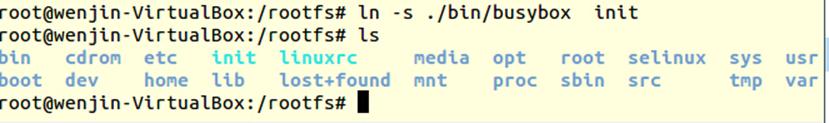

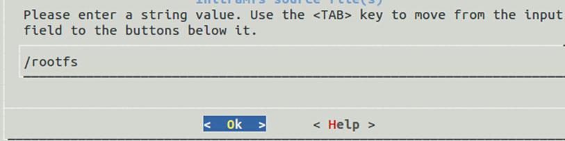

2.2使用Initramfs:
创建软链接:

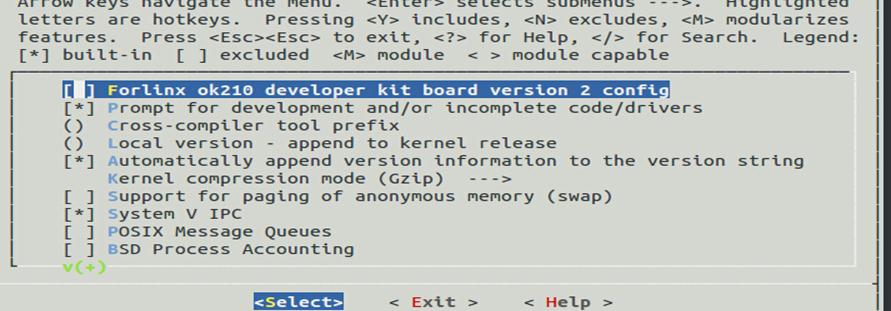

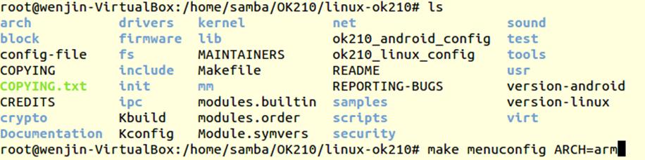

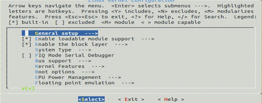

接着进入内核,来配置内核:
首先进入General setup:
往下找,找到这一项:
把这一系选上,接着进入下面一项,写上你的rootfs的路径:
写好之后保存退出。

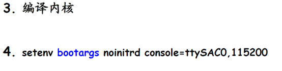

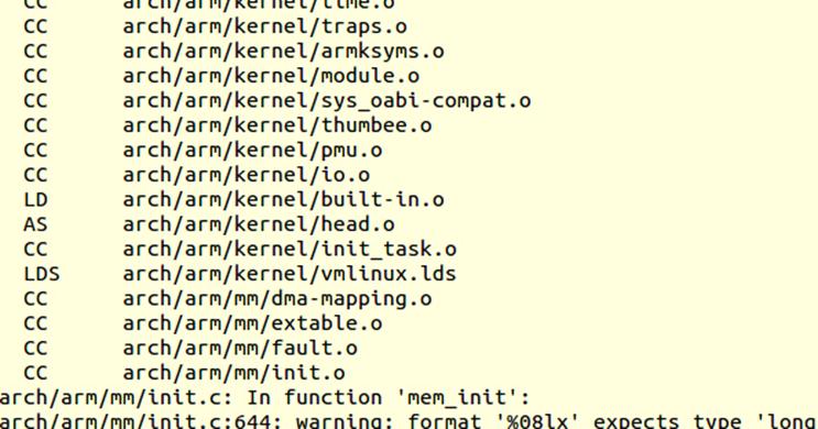

然后重新编译内核:

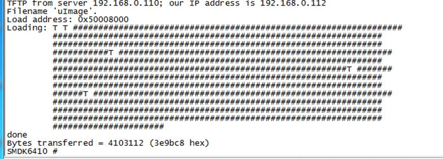

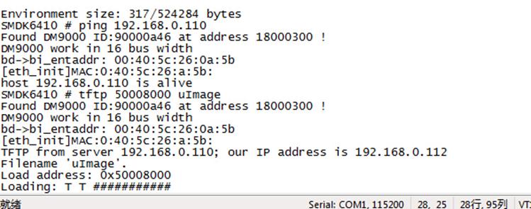

编译好的内核是在arch/arm/boot/目录,把他拷贝到/tfrpboot/root/里面去。
可是在编译内核的时候出现这错误:
上面显示的是通过tftp服务器正在烧写uImage。

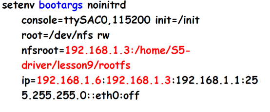

启动:
最后一步是环境变量的配置:

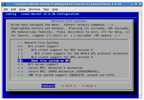

2.3使用NFS
2.3使用nfs;
