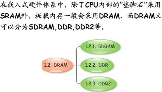

    1.1内存分类:
1.2 DRAM分类

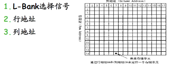

    2.内存内部结构:
    包括:表结构,L-Bank,寻址信息(包括L-Bank选择信号和行地址)。
    2.1表结构:
    2.2L-Bank的结构:
    2.3:寻址信息:

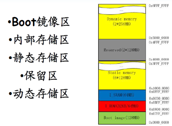

  1. 地址空间:
外设区是放寄存器的,主存储区又被分为五个子区:
1.1:主存储区-划分:

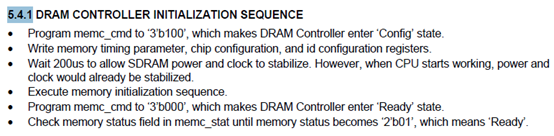

内存初始化
下面我们来完成内存初始化的工作:

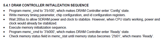

图一
如图一,我们知道第一项工作是往我们的memc_cmd的域入b100,让我们的DRAM Controller进入config状态。这个域是在我们的P1MEMCCMD这个寄存器里面:

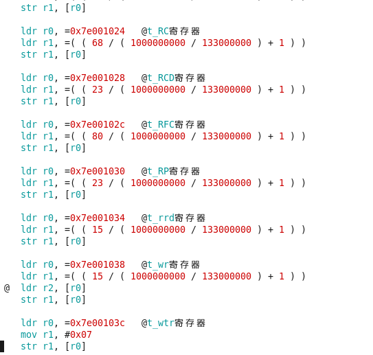

代码操作:

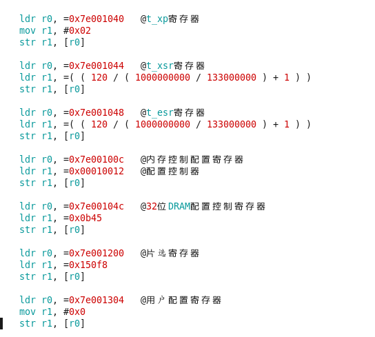

接下来是第二项工作:初始化以下的寄存器:
Write memory timing parameter, chip configuration, and id configuration registers.
我们从上面知道。第三步是可以不做的:

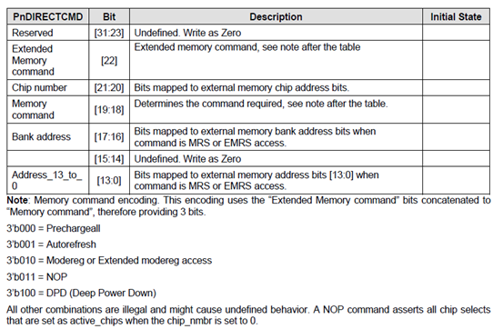

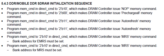

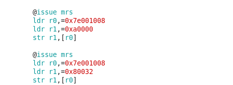

接下来进入第四步:Execute memory initialization sequence.内存初始化系列:
由上面的图知道,第一件事是把direct_cmd寄存器相应的位写入b10,让它发出一个nop的指令。下面是该寄存器的地址:
上面知道,要让系统发出nop命令,18,19位是等于11的。上面的10是错的。其他的是0.所以我们只要往该寄存器的18,19位写入11即可:代码:

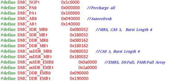

第二件事是往我们的direct_cmd相应的位写入00,让它发出prechargeall命令:
代码:

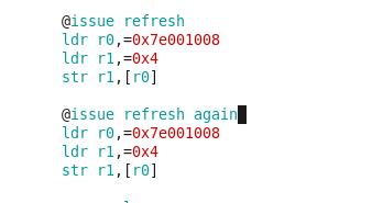

第三项工作:
连续两次:
第五项工作:
这个我们是参考uboot的参数的:
代码:

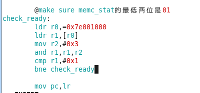

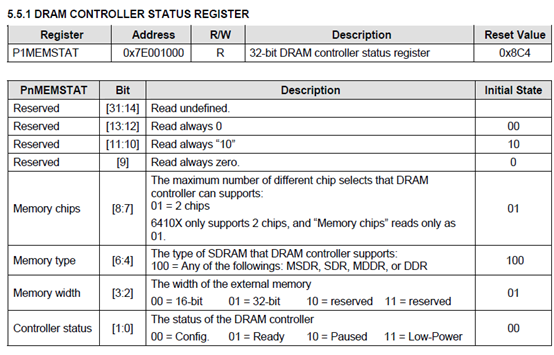

第五件事:这样就完成了我们的第四件事Execute memory initialization sequence,接下来是第五件事:Program memc_cmd to '3'b000', which makes DRAM Controller enter 'Ready' state.就是往我们的寄存器写入0,让我们的controller进入ready的状态:
第六件事就是检查是否ready了:
从文字知道,我们得去看memc_stat这个寄存器:
我们看到最低的两位,就是状态位,所以要检查最低两位的值是否为01:

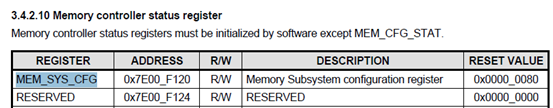

其实到这里,我们内存的初始化还没完成,就是在开头的时候,我们的落下的那几行代码:
这是用来干什么的呢?我们来看看手册:
该寄存器最重要的是第7位:
上面应该是31-16位:当这一位是0的时候,
如果第7位是0,上面的16-31这16个pin角,就用来作为我们的数据线。若果是1,就被我们的SROMC使用的。所以这一位是设置为0.
这样就写好了:make:
下载到开发板,led亮起来。
中间的代码没有讲------对应的是如下 :自学:

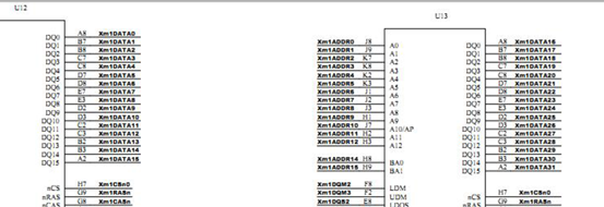

Part8-不用内存怎么行_6410内存初始化lesson3
1、6410地址空间 外设区:从0x70000000-0x7FFFFFFF有256MB 主存储区:从0x00000000-0x6FFFFFFF有1972MB 对于主存储区: 静态存储区可以接我们的NOR Flash以及One nand等等设备,它的6*128MB意思是有6个BANK,每个BANK有128MB. 动态存储区:它的起始地址为0x50000000,是内存的起始地址,故我们把DDR的内存放到了动态存储区。 2、内存芯片硬件连接 用的两块128MB的芯片形成了256MB的内存容量。 3、芯片手册导读 打开芯片手册找到DRAM控制器章节, (注意2440对存储器控制器的初始化过程没有固定的顺序的!) 中文版芯片手册
[单片机]
