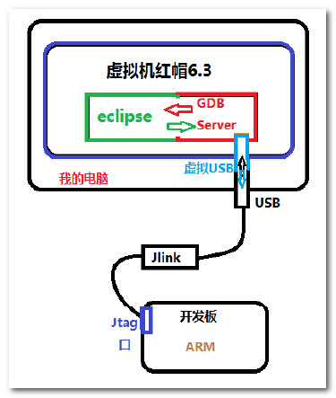

五. eclipse 在线调试
1. eclipse 集成开发环境示意图
eclipse 集成开发环境示意图 :
-- 硬件 : 开发板, JLink;
-- 软件 : eclipse, GDB Server, JLink 软件;

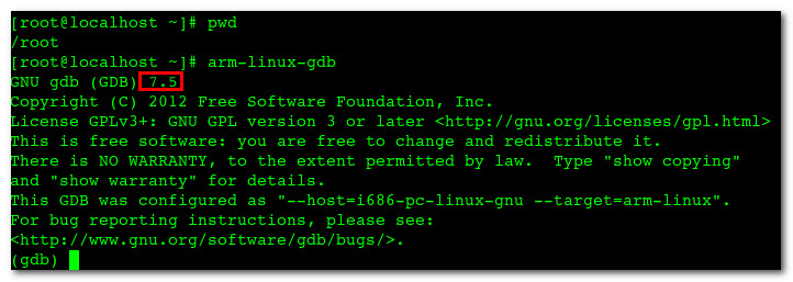

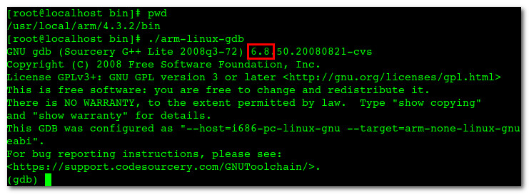

-- 进入 ddb 安装目录, 查看路径 :
-- 配置环境变量 : 将 /etc/profile 中的环境变量删除, 只在 ~/.bashrc 中配置;
export PATH=$PATH:/opt/arm-linux-gdb/bin/
export PATH=$PATH:/usr/local/arm/4.3.2/bin/
-- 环境变量顺序 : 注意前面的环境变量覆盖后面的, 交叉工具链中也有 arm-linu-gdb, 但是 /opt 下面的先配置, 因此事这个先生效;
-- 默认的 arm-linu-gdb : 是 7.5 版本的;
-- 交叉工具链中的 gdb : 6.8版本的, 无法进行 在线调试;

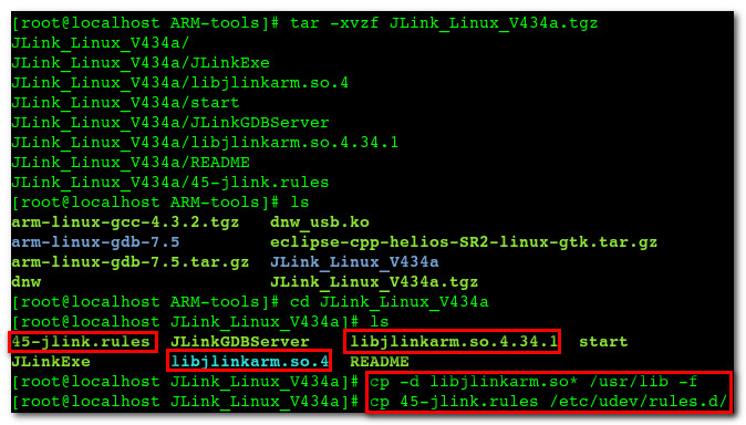

(4) 安装 JLink
安装流程 :
-- 解压文件 : JLink_Linux_V434a.tgz;
-- 进入cd JLink_Linux_V434a 目录, 拷贝文件 : 拷贝 libjlinkarm.so.4 和 libjlinkarm.so.4.34.1 到 /usr/lib 目录下 命令 cp -d libjlinkarm.so* /usr/lib -f, 拷贝 45-jlink.rules 到 /etc/udev/rules.d/ 下 命令 cp 45-jlink.rules /etc/udev/rules.d/;
[root@localhost ARM-tools]# tar -xvzf JLink_Linux_V434a.tgz
JLink_Linux_V434a/
JLink_Linux_V434a/JLinkExe
JLink_Linux_V434a/libjlinkarm.so.4
JLink_Linux_V434a/start
JLink_Linux_V434a/JLinkGDBServer
JLink_Linux_V434a/libjlinkarm.so.4.34.1
JLink_Linux_V434a/README
JLink_Linux_V434a/45-jlink.rules
[root@localhost ARM-tools]# ls
arm-linux-gcc-4.3.2.tgz   dnw_usb.ko
arm-linux-gdb-7.5         eclipse-cpp-helios-SR2-linux-gtk.tar.gz
arm-linux-gdb-7.5.tar.gz  JLink_Linux_V434a
dnw                       JLink_Linux_V434a.tgz
[root@localhost ARM-tools]# cd JLink_Linux_V434a
[root@localhost JLink_Linux_V434a]# ls
45-jlink.rules  JLinkGDBServer    libjlinkarm.so.4.34.1  start
JLinkExe        libjlinkarm.so.4  README
[root@localhost JLink_Linux_V434a]# cp -d libjlinkarm.so* /usr/lib -f
[root@localhost JLink_Linux_V434a]# cp 45-jlink.rules /etc/udev/rules.d/

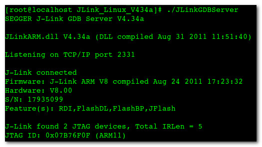

执行 JLinkGDBServer :
[root@localhost JLink_Linux_V434a]# ./JLinkGDBServer
SEGGER J-Link GDB Server V4.34a
JLinkARM.dll V4.34a (DLL compiled Aug 31 2011 11:51:40)
Listening on TCP/IP port 2331
J-Link connected
Firmware: J-Link ARM V8 compiled Aug 24 2011 17:23:32
Hardware: V8.00
S/N: 17935099
Feature(s): RDI,FlashDL,FlashBP,JFlash
J-Link found 2 JTAG devices, Total IRLen = 5
JTAG ID: 0x07B76F0F (ARM11)

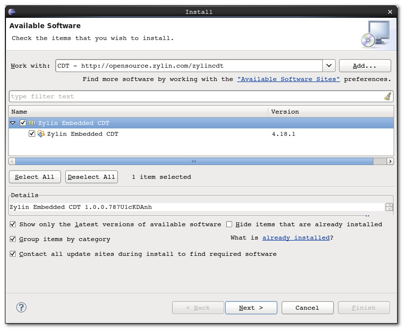

-- 安装 CDT 插件 : 地址 http://opensource.zylin.com/zylincdt , 注意 三个都选择;

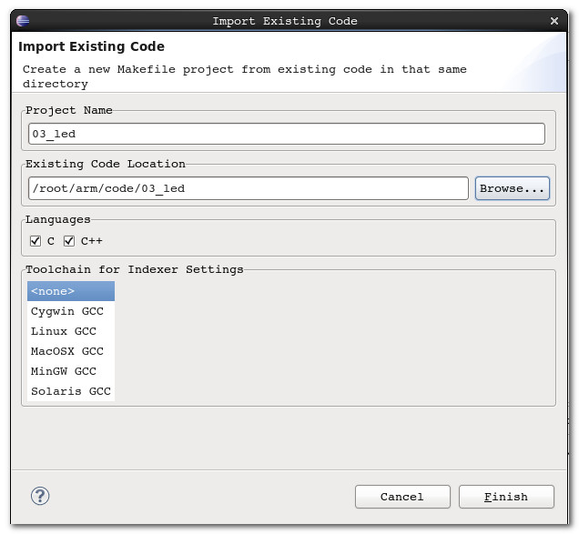

-- 导入工程 : 选择 菜单 'File' --> 'New' --> 'Makefile Project with Existing Code'

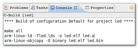

-- 取消自动编译 : 菜单 'Project' --> 'Build Automatically' 选项;
-- 清除编译文件 : 选择 'Project' --> 'Clean ...', 就会清除 .o .elf .bin 文件;
-- 编译文件 : 'Project' --> 'Build All' 选项, 同时 Console 中会有命令行输出;

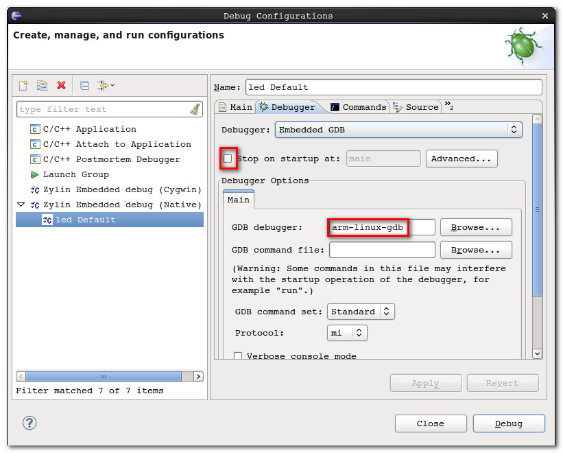

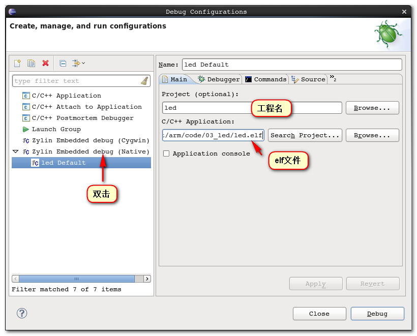

(7) Debug配置
Debug 配置 :
-- 设置Main 选项卡 : 双击 Zylin Embedded debug (Native), 创建 Degug, 设置工程名, 设置调试程序, 注意选择 elf 格式的文件;
-- 设置 Debugger 选项卡 : 取消 Stop on startup at : main 选项, GDB debugger 程序选择为 arm-linux-gdb;
-- 设置初始化脚本 : 在 Commands 选项卡中设置 初始化脚本 , 注意下面的脚本是 ok6410 开发板的脚本, 其它开发板无法使用;
