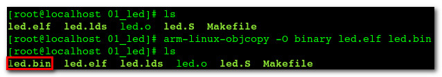

5. 文件格式转换器(arm-linux-objcopy)
文件格式转换 :
-- 转换原因 : elf 格式文件不能再 arm 处理器执行;
-- 转换命令 : 进入 led 目录, 继续上面的 led 编译, 链接 生成了 led.elf 文件, 执行 arm-linux-objcopy -O binary led.elf led.bin 命令, 将 elf 文件转换为 bin 文件;
-- 命令解析 : -O 表示输出格式, -O binary 表示输出二进制格式;

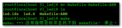

(2) Makefile 文件名称修改
Makefile 文件名称 :
-- 默认名称 : make 工具默认寻找 'Makefile' 或者 'makefile' 文件, 如果没有回报错;
-- 指明 Makefile 文件 : make -f Makefile-ARM 命令;
