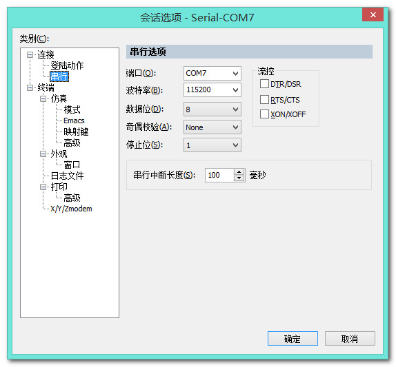

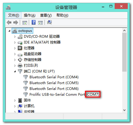

开发板串口方案一 -- 使用SecureCRT 串口连接 :
-- 设备管理器中查看串口端口 : COM7;
-- 串口连接属性 :
-- 连接串口 :

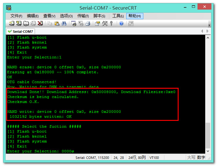

选择 烧写 u-boot 类型程序 : 裸板程序都属于 u-boot 类型的;
##### Select the fuction #####
[1] Flash u-boot
[2] Flash kernel
[3] Flash system
[4] Exit
Enter your Selection:1
NAND erase: device 0 offset 0x0, size 0x200000
Erasing at 0x180000 -- 100% complete.
OK
Insert a OTG cable into the connector!

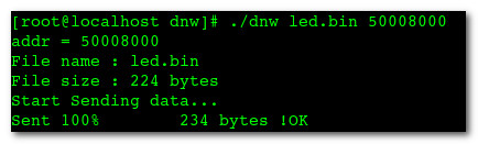

烧写 led.bin :
-- 加载 dnw 驱动 : 使用 insmod dnw_usb.ko 命令;
-- 烧写 led.bin : 使用 ./dnw led.bin 50008000 命令;
-- 串口终端显示 : 如下显示, 烧写成功;
-- 关闭开发板使用 nand flash 启动 : 可以看到 LED1 点亮;
