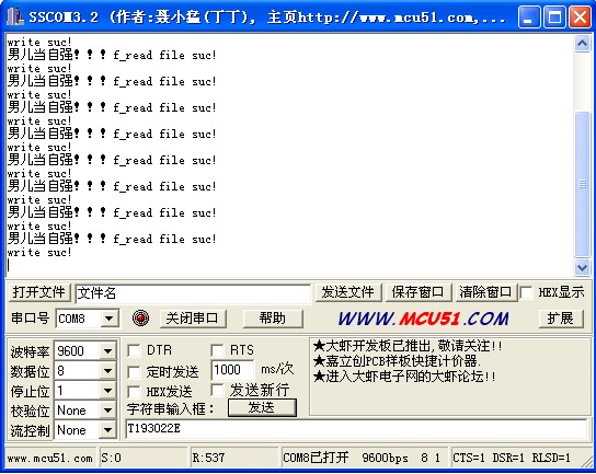

硬件环境:神州一号板
软件环境:MDK
1、sd卡硬件初始化
PA5---------CLK
PA6---------MISO
PA7---------MOSI
PB7---------CS

2、每次都新建一个haha5.txt文档,并写入数据
如果文档存在,则覆盖之。
f_mount在for外
写步骤:打开文件---写文件---关闭文件
读步骤:打开文件---读文件---关闭文件

效果图如下:
