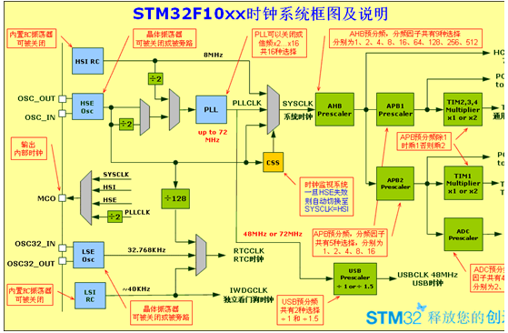

在STM32中,有五个时钟源,为HSI、HSE、LSI、LSE、PLL。
①HSI是高速内部时钟,RC振荡器,频率为8MHz。
②HSE是高速外部时钟,可接石英/陶瓷谐振器,或者接外部时钟源,频率范围为4MHz~16MHz。
③LSI是低速内部时钟,RC振荡器,频率为40kHz。
④LSE是低速外部时钟,接频率为32.768kHz的石英晶体。
⑤PLL为锁相环倍频输出,其时钟输入源可选择为HSI/2、HSE或者HSE/2。倍频可选择为2~16倍,但是其输出频率最大不得超过72MHz。

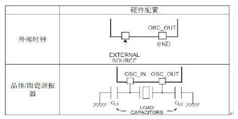

在STM32上如果不使用外部晶振,OSC_IN和OSC_OUT的接法
如果使用内部RC振荡器而不使用外部晶振,请按照下面方法处理:
1)对于100脚或144脚的产品,OSC_IN应接地,OSC_OUT应悬空。
2)对于少于100脚的产品,有2种接法:
   2.1)OSC_IN和OSC_OUT分别通过10K电阻接地。此方法可提高EMC性能。
   2.2)分别重映射OSC_IN和OSC_OUT至PD0和PD1,再配置PD0和PD1为推挽输出并输出'0'。此方法可以减小功耗并(相对上面2.1)节省2个外部电阻。

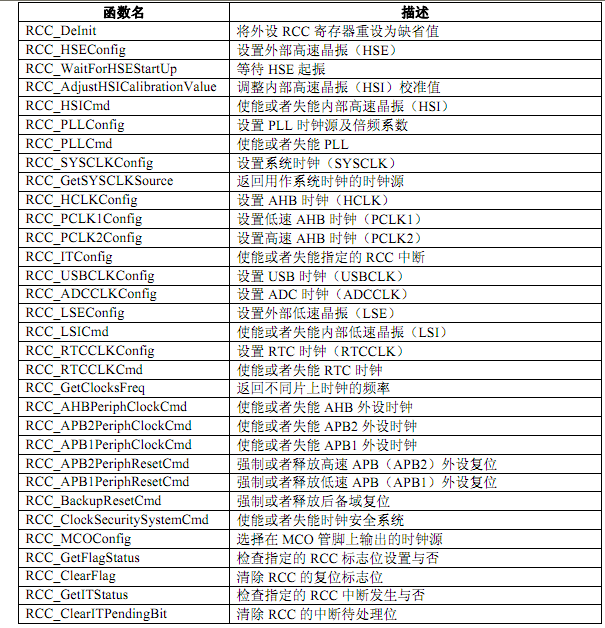

使用HSE时钟,程序设置时钟参数流程:
1、将RCC寄存器重新设置为默认值        RCC_DeInit;
2、打开外部高速时钟晶振HSE            RCC_HSEConfig(RCC_HSE_ON);
3、等待外部高速时钟晶振工作           HSEStartUpStatus = RCC_WaitForHSEStartUp();
4、设置AHB时钟                        RCC_HCLKConfig;
5、设置高速AHB时钟                    RCC_PCLK2Config;
6、设置低速速AHB时钟                  RCC_PCLK1Config;
7、设置PLL                            RCC_PLLConfig;
8、打开PLL                            RCC_PLLCmd(ENABLE);
9、等待PLL工作                        while(RCC_GetFlagStatus(RCC_FLAG_PLLRDY) == RESET)
10、设置系统时钟                      RCC_SYSCLKConfig;
11、判断是否PLL是系统时钟             while(RCC_GetSYSCLKSource() != 0x08)
12、打开要使用的外设时钟              RCC_APB2PeriphClockCmd()/RCC_APB1PeriphClockCmd()
RCC 有多种用途,包括时钟设置,外设复位和时钟管理。
RCC 寄存器结构描述了固件函数库所使用的数据结构,Section 15.2  固件库函数介绍了函数库里的所有函数。

15.2 RCC库函数
