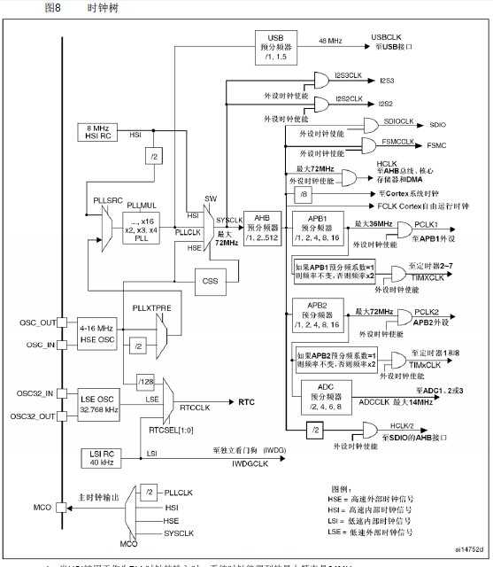

1:常用配置如下
 使用HSE作为PLL的输入源,将PLL的输出配置为72MHZ,然后将PLL作为系统时钟,最后将其他时钟配置为系统时钟的分频输出。
 2:配置过程
 -将所有和时钟相关的寄存器进行复位;
 -启动HSE并等待其稳定;
 -配置HCLK和SYSCLK相等;
 -配置PCLK1为HCLK的2分频;(由参考手册上的时钟树得知PCLK1为低速外设时钟,最大不超过36MHZ,所以,PLL倍频不建议超过72MHZ)
 -配置PCLK2和HCLK相等;(PCLK2为高速外设时钟,最大不超过72MHZ)
 -根据是否使用AD及其输入信号的频率配置ADCLK为PCLK2的若干分频;
 -根据是否使用USB设备接口,配置USB的时钟为48MHZ;
 -配置HSE为PLL的输入,并设置两个分频比使PLL输出72MHZ频率,等待其稳定;
 -将PLL输出作为系统时钟;
 -根据需要来决定是否启用时钟安全系统。
在写系统时钟初始化代码之前可以先看《STM32参考手册》的系统时钟树:

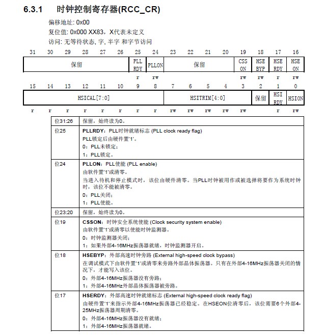

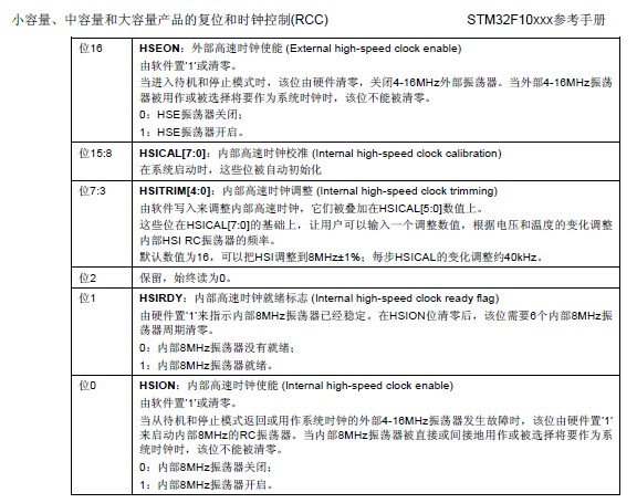

  RCC->CR|=0x00010000;  //外部高速时钟使能HSEON
  while(!(RCC->CR>>17));//等待外部时钟就绪

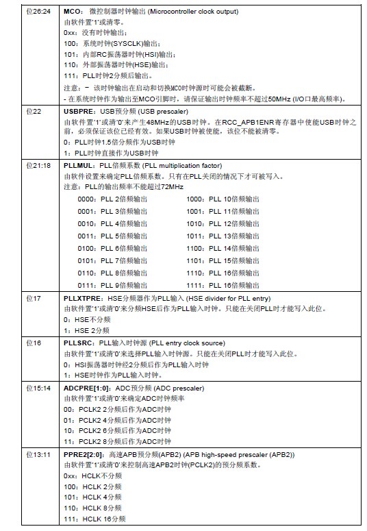

  RCC->CFGR=0X00000400; //APB1=DIV2;APB2=DIV1;AHB=DIV1;
  PLL-=2;//抵消2个单位  //这里PLL减去2是因为倍频系数从2开始,但倍频寄存器值从 0000开始,即如果是9倍频,则倍频寄存器应写0111。
  RCC->CFGR|=PLL<<18;   //设置PLL值 2~16
  RCC->CFGR|=1<<16;   //由软件置’1’或清’0’来选择PLL输入时钟源。该位只有在PLL关闭时才 可以被写入。

 RCC->CR |= 0x00000001;     //使能内部高速时钟HSION

 RCC->CFGR &= 0xFF80FFFF;   //复位PLLSRC, PLLXTPRE, PLLMUL[3:0] and USBPRE

时钟控制寄存器:
时钟控制寄存器:
