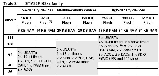

STM32 大小容量芯片之间的差别
本文主要讨论STM32F103xC,STM32F103xD和STM32F103xE大容量增强型芯片的特性: 1)何为大容量芯片呢? 答:高达512K字节的闪存和64K字节的SRAM的芯片为大容量。 2)STM32有分小容量,中等容量和大容量的型号,区别呢? 因为STM32F103xx是一个完整的系列,其成员之间是完全地脚对脚兼容,软件和功能上也兼容。在参考手册中,STM32F013x4和STM32F103x6被归为小容量产品,STM32F103x8和STM32F103xB被归为中等容量产品,STM32F103xC,STM32103xD和STM32F103xE被归为大容量产品,其中我们的神舟II号就是选择的STM32F10
[单片机]
