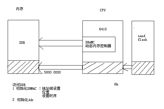

DDR
15条地址线32k
128M*2(20)=2(27)
查看6410芯片手册;
5.4.3 DDR/MOBILE DDR SDRAM INITIALIZATION SEQUENCE

0x50000000  0x5FFFFFFF  - -  - - - DRAM Ctrl 1
