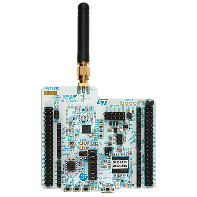

NUCLEO-WL55JC1
wKgZomaYfD-AdXolAAUktd-gP_Y886.png?imageView2/2/w/1000
NUCLEO-WL55JC1 - STM32WL Nucleo-64 开发板
